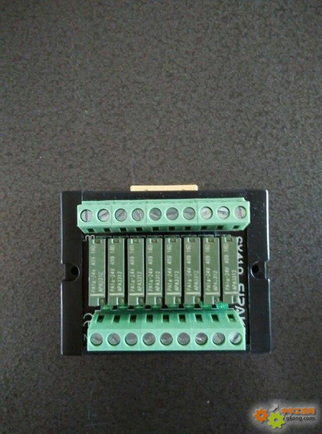

下图是我现在用的继电器模组,还是很方便的,只是小继电器容易烧,哪位有更好的继电器模组推荐?我的继电器带的负载都是电磁阀。

带的电磁阀是直流还是交流的?线圈功率多少?要是直流的就加一个续流二极管,交流的加阻容吸收。

一般气动电磁阀我都用晶体管放大板

参照6楼,交流电磁阀的话直接使用大容量的可控硅板来进行控制,无机械触点的开关电子元件,只要设计的容量富足,感觉使用N年都不会坏。

是不是选型太小了,还是电磁阀长期得电呀,可以修改修改程序看看
