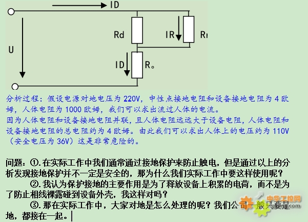

110V的电压是不会有的,做个试验就知道了有没有作用了。

1、接地保护是防止设备漏电造成的人身触电身亡事故,这一点是毋庸置疑的。
众所周之,设备一旦外壳漏电,而不经过零线或者相线发挥出功率去产生价值,就是泄放电流,所以人们研发出来了漏电断路器进行检泄放电流,所以市面上销售的漏电断路器,规格铭牌上清楚的注明了检测泄放电流的数值,常见的规格有30毫安,100毫安。
2、强电接地保护和电子厂生产流水线的防静电线路接地是两码事,楼主自己晕了?搞混淆了?
3、楼主需要区分清楚,自己的接地需求是防止静电,还是防止漏电,按需而用才是王道。

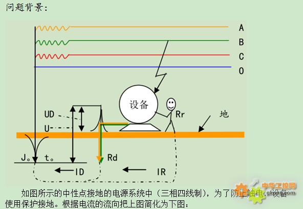

谢谢您的回复。再请问一下,一般什么情况下使用保护接零呢,什么情况使用接地保护呢?

接零保护应该是常见于三相4线制的供电系统中,因为零线和底线已经在电源端接驳在一起了,没有办法分开。
接地保护应该也是常用于三相五线制的供电系统中,这种供电系统的安全系数相对较好吧,接地和接零两种接线方式是不能搞混淆的。

接地或接零都是为了在设备内相线碰壳时,尽快形成大电流,使断路器分断,保护设备和人员安全。

分别是IT中性点不接地系统;
TT中性点接地,设备外壳单独接地系统;
TN-C中性点接地,保护接零系统;
TN-S中性点接地,零线和地线在变压器测共同接地,然后各自引出到用电系统,就是N和PE,N不能再做重复接地,PE可以再做重复接地,俗称的五线制;
TN-C-S,TN-C和TN-S的混合体,不得已而为之,在TN-C的系统上做的改造。
除TT系统之外,其他各自都有优缺点,根据使用场合等具体选择。

楼主有点要推翻这么多年的接地规范,敢于挑战,要和你论打字很累,就质疑你一点,你的110V是怎么算来的?
