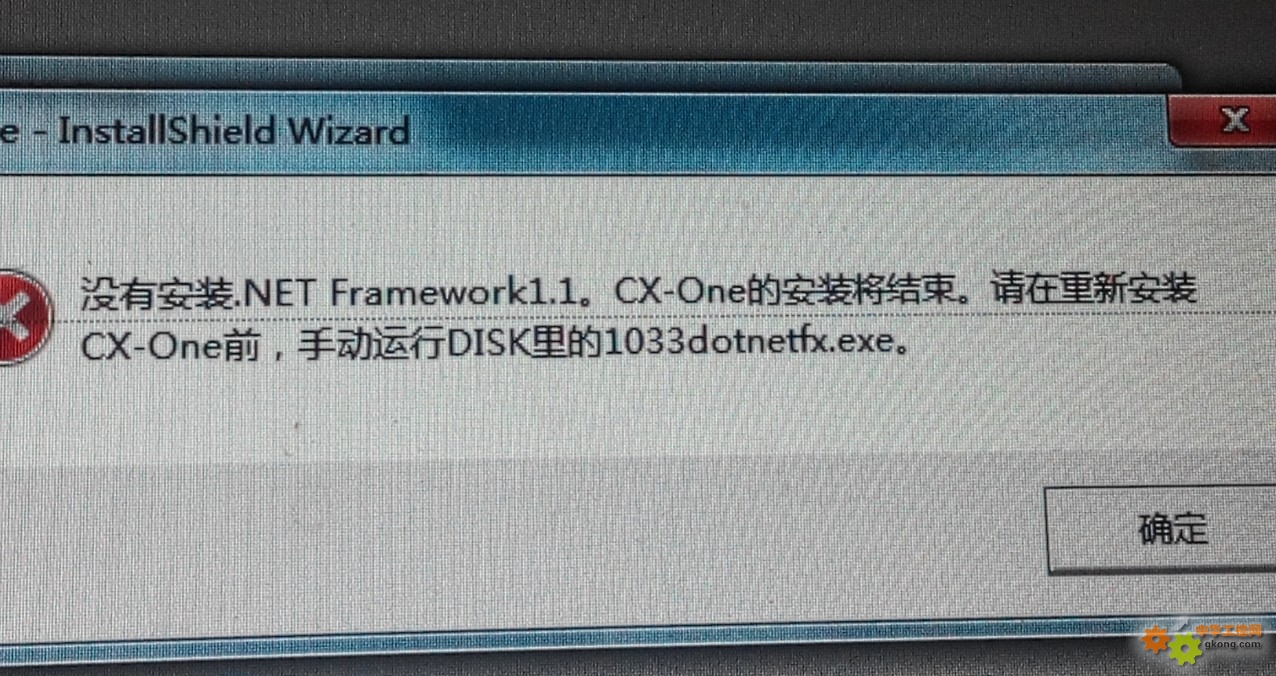

主题:大家帮帮忙,欧姆龙9.3编程软件安装完后创建工程就显示
点击:1492 回复:13
楼主
LL6350
按提示下载ENT1.1安装后还是不行,

绿色安装版,安装7.3就可以,9.3就弹出这个对话框

ytleader
3.5或者4.0版本还差不多
正常都是安装 CX ONE 4.27 4.31等

cvlsam
你的系统是Win7?那么直接用安装版而不是绿色版。

fywsch
系统的原因,也可以手动调整注册表。

bingfenghuan
搜索 .net1.1 安装即可
