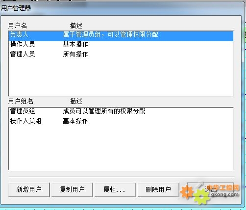

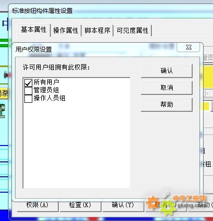

大家好,我有个问题一直搞不明白.想请教 一下大家..
假如我有"开机画面1" "主画面2"用户画面3"用户画面4"
现在要求是:上电自动开始"开机画面1"   用按钮进入"主画面2",但是要给主画面加一个密码才能进入...
我现在给"主画面2"的页面属性上用角本程序 " !logon() ",,能实现...问题是,那个要输入密码的画面,
我不输入任何东西,,直接按右下角的取消.也能进入,,这个问题怎么解决?
                谢谢各位高手!!

那是你没给需要进入的画面或者按钮加权限。

工具里面 “用户管理器”
直接在进入画面按钮上设置个权限就好

把权限加上就行
