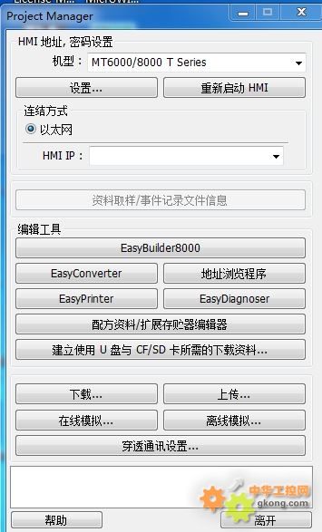

EB8000中有个Project Manager,打开后 下载 浏览

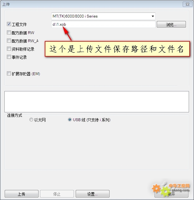

楼主是这个吗? 打开上传 保存路径.xob
选择通讯方式 以太网 还是USB
上传后。
打开软件 在“工具”下面 选择反编译,打开上载的xob文件,反编译后再重新打开就好。

fsjnzhouyan
保存路径看看图吧。

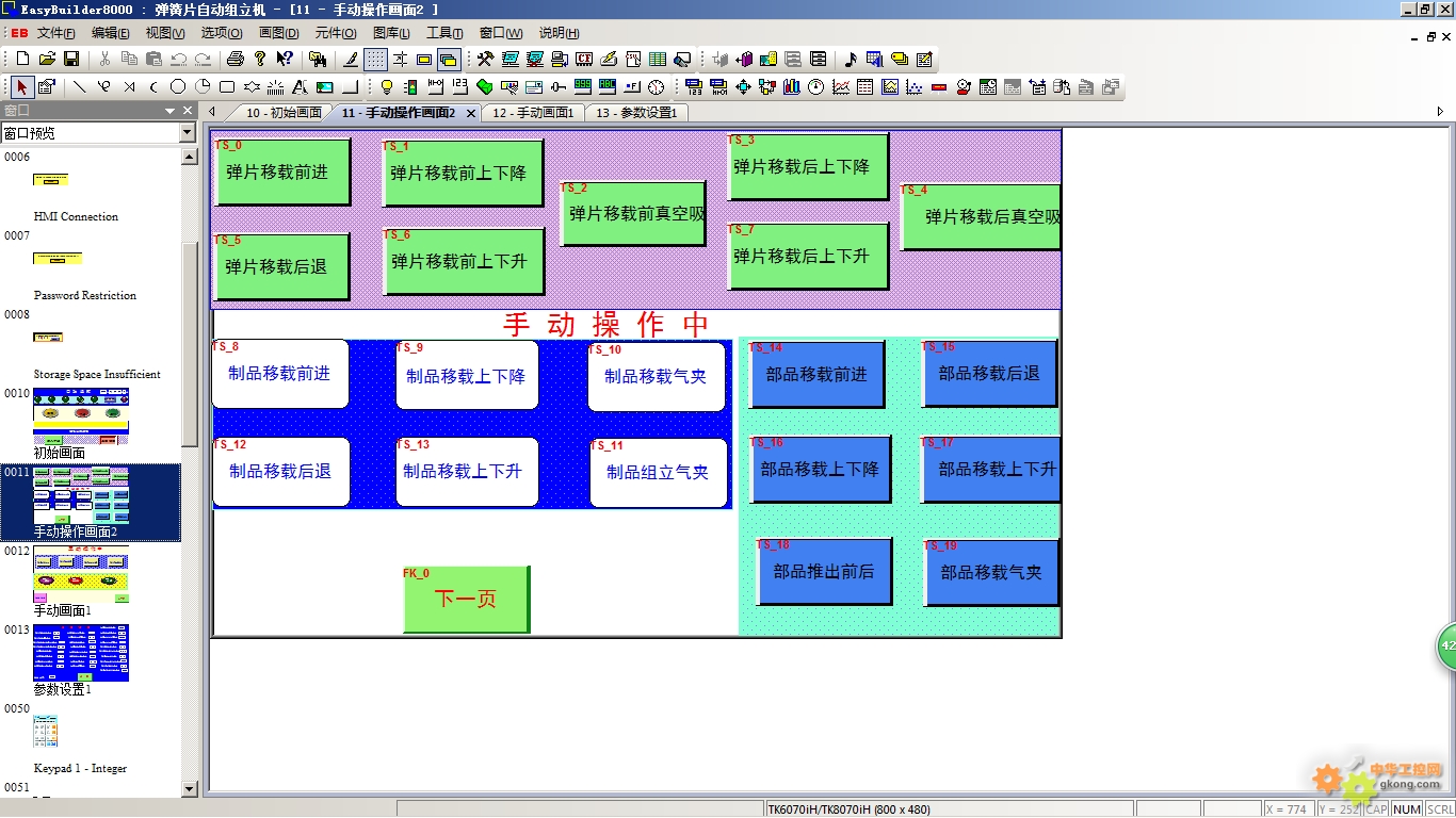

楼主把传上来的XOB文件发上来吧。
15-03-20 15:20
8楼
zhp644202
哥们,不好意思,这不是我做的组态.要是我做的就给大家献丑了.望谅!!下次有机会自己做一定上传.
