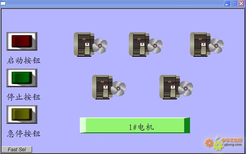

触摸屏程序如下:

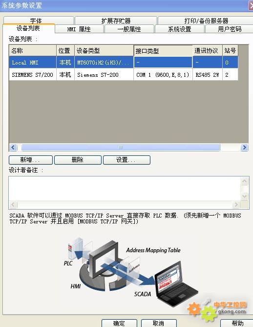

人机中通信设置如下:

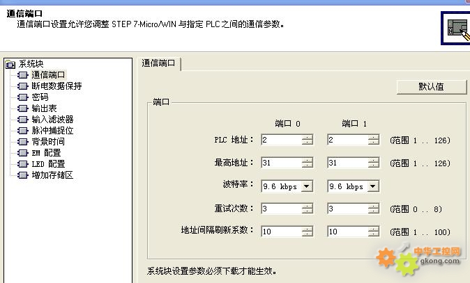

CPU224XP中通信设置
