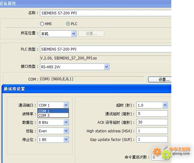

将USB-PPI电缆在电脑中派生的COM5口,改成COM1口,这时触摸 屏程序与S7-200可以通信了。可是,如中间改S7-200程序,是不是还要改回原来的COM5口呢?
15-03-10 23:16
如果在用EB8000监控S7-200的同时 ,又比较频繁地修改程序 的话,这个COM口是不是需要不断地变更呢?
15-03-11 07:34
引用 liuxd6909 在 2015/3/10 23:16:35 发言【内容省略】
可以不要改电脑中派生的COM5口,在触摸屏 系统参数设置 中把COM1改成COM5就可以了。
15-03-11 08:14
引用 YXBK 在 2015/3/11 8:14:46 发言【内容省略】
这个表示有难度 啊!因为在EB8000中的PLC设置端口只有COM1和COM3。
