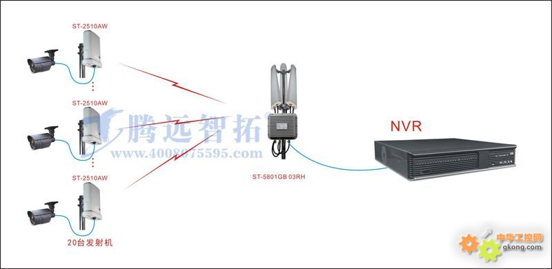

   现场是一个工地监控项目,由于施工复杂,不方便布线,本次项目采用无线监控传输,需要每天24小时实时监控工地状况,进行24小时的监控与录像。组建一个一拖20个无线接入设备的无线网,20个无线接入设备分别接20个摄像头,摄像头通过无线接入设备汇聚到一个中心无线设备上,中心无线设备通过交换机与录像设备连接。完成上面的组网,接入无线设备和中心无线设备距离350米左右,中心设备的带宽要求(单工150M以上),满足20路高清摄像机接入的要求。

   根据客户的需求,我公司设计了一套先进的数字无线视频监控系统。整个系统采用我公司2.4G频段的ST2510AW及ST5801GB03RH(内置三模块)工业级数字无线视频传输设备。
   在连接图中,我们可看到前端采用20台无线网桥 ST2510AW作为发射,中间无阻挡传输350米,后端采用1台无线网桥ST5801GB03RH(内置3个2.4G的模块,高带宽骨干设备)接收前端20个信号,再进入1台NVR来监控前端的画面。本次方案采用腾远智拓无线传输。
五、连接图如下:
