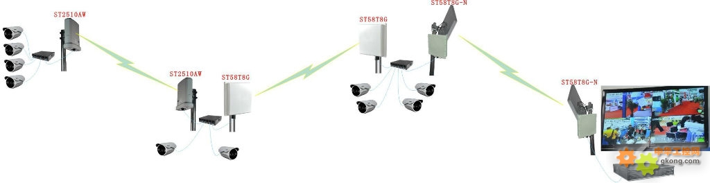

该村现场监控环境分析:
   经过村民商讨,村委会决定在该村主要入村道路上安装摄像头进行重点监控,由于村道没有光纤接入,又不方便布线,所以采用比较方便的无线监控。该条道路上有3个入村路口,每个路口需要安装2-4个摄像头。摄像机采用的是1080P的网络高清摄像机。监控中心位于离公路3公里处的村委会保安室。要求在监控室可以观看所有图像信息,并对图像进行本地存储。
腾远智拓制定的无线监控方案:
   第一个路口有4路图像由交换机整合通过一台数字无线传输设备ST2510AW传输到1KM处的第二个路口,第2个路口有2路摄像机与前端的4路图像整合由一台5.8G无线网桥ST58T8G传输到800米处的第3个路口,第3个路口有4路图像与前面的6路图像整合由一台外置天线的5.8G无线网桥ST58T8G-N传输3公里到监控中心。无线网桥接收所有信号之后接入一台NVR,可以方便实时观看监控信息和对图像信息进行存储。
具体无线监控拓扑图如下图所示:
