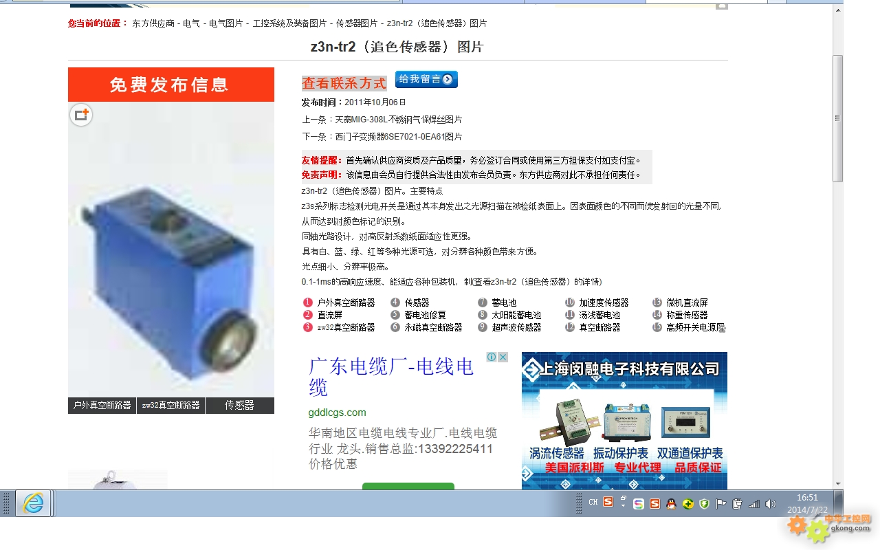

陈景廉
追色传感器
14-07-22 16:53
3楼
honghaii
色标传感器可以吗

zrx517697809
色标传感器,注意加防尘机构,保护传感器
