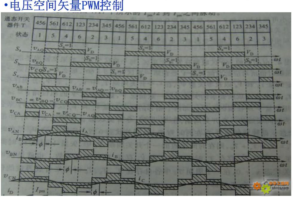

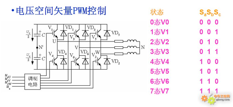

hhmmxx
上图吧,大概可以明白的
14-06-04 09:24
8楼
hhmmxx
续。。。
14-06-04 09:25
9楼
hhmmxx
简单说明
状态1。。。。。V4、V5、V6导通, V1、V2、V3关断
状态2。。。。。V2、V3、V4导通, V1、V5、V6关断
类推。。。。
14-06-04 09:31
