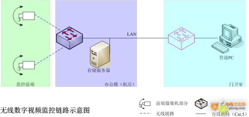

浙江某五金厂区需要设立无线视频监控系统,由于厂区规模较大,前期使用传统的模拟监控系统,图像清晰度不能满足安全监控的需求,而且故障率极高。为了改变目前这一现状此次新建的监控系统完全采用数字方式,并且使用新颖的无线监控系统,它能提供更高的清晰度,且不会受厂区布线的束缚,安装方便简单。
   厂区拟定布置18台摄像机,通过无线的方式将图像传输至办公楼机房存储,然后通过内网将图像转发到门卫,门卫通过PC直接观看前端18路画面。图像保存在机房服务器,只能通过管理员才能调用数据。
   项目拟定在厂区重点区域安装18个摄像机,通过无线的方式将所有前端数据汇聚到监控中心(办公楼机房)。监控中心通过服务器来显示、存储、控制等一系列动作。
   前端采用模拟球形摄像+视频服务器来采集图像并压缩。传输链路因视音频数据对网络延时非常敏感,为保证链路稳定可靠。因此整套无线系统采用5.8G频段室外高功率无线网桥,依据每路摄像机占用1.5Mbps带宽以及无线链路公式,在将汇聚数据回传时要保证一定的带宽冗余。
   门卫处通过内网使用PC可以直接观看及控制画面,如果要调用服务器存储数据必须管理员授权才行。
具体无线链路结构如下图所示:

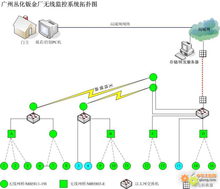

   无线网络监控系统是完全基于计算机和无线网络设备,以其为核心结合安防监控的实际要求,运用最新的数字视频技术、无线通讯技术、网络通信技术建立的一套崭新的、完整的监控系统。
   整套无线监控系统可分为三部分:前端摄像头、链路传输部分、监控中心。项目中使用5.8G的无线网桥首先可避免2.4G无线网桥对其的干扰,其次5.8G无线网桥频段中互不干扰的信道较多,非常适合大型系统的组网。据用户需求前端18个摄像头把采集的画面通过各自的视频服务器压缩后,再通过5.8G一体化室外无线网桥以微波的形式传输到汇聚点。详细无线视频监控系统拓扑如下图所示。

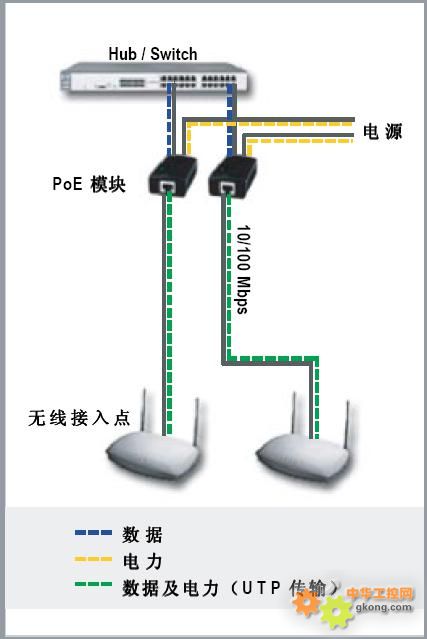

   由于设备采用室外防水、防尘设计,并且内置天线一体化设计,因此,各片区的无线网桥安装十分简便。安装设备时尽量选择可视并且较低的楼顶位置安装,用一根防水网线连接至POE供电模块,做好防水处理,将无线网桥固定在牢固的支架上便安装完毕。POE供电如下图所示:
