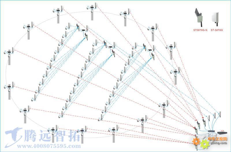

   因为现场有60个监控点,需求带宽比较大,2.4G无线设备不能满足高带宽需求,所以考虑采用5.8G的数字无线监控设备。最远监控点离监控中心只有1KM距离,所以决定发射端全部采用数字无线网桥ST58T8G,接收端采用可以外接角度天线一对多接收的数字无线监控设备ST58T8G-N。
葡萄园无线监控拓扑图
   如上图所示,外围15个杆,每个杆子直接用一台ST58T8G发射2路图像到监控中心,监控中心用ST58T8G-N做一对3接收(一台设备接收6路图像)。葡萄园内的30个点,分成3组,通过3个中继之后,中继点整合10路图像再传回监控中心(每组10个点,用ST58T8G-N做1对5接收,然后2台设备接交换机整合10路图像通过一台ST58T8G发射)。监控中心用3台ST58T8G接收3个中继点传输过来的数字信号。最后所有图像通过交换机整合,连接NVR进行存储和观看。
