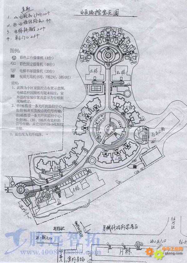

小区监控环境描述:
   XX某住宅小区总共需要安装63台130万像素摄像机,其中H栋8台,F栋17台,E1栋3台,E2栋3台,D栋8台,C2栋8台,C1栋12台,B栋4台,每栋楼的摄像机可通过网线连接交换机整合在一起,无阻挡传输200米,后端采用NVR观看。
   现场示意图如下:

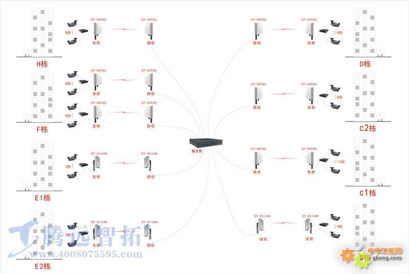

专业无线监控解决方案:
   根据客户提供的现场环境分析,腾远智拓根据摄像头的数量为不同的居民楼配置不同的数字网桥,H栋楼有8台摄像机,用网线连接交换机整合,然后通过一台数字无线监控设备ST-58T8G传输到监控中心。F栋有17台摄像机,为了保证传输带宽稳定,采用2组发射,8台摄像机整合由一台ST-58T8G无线网桥发射,另外9台摄像机整合由另一台ST-58T8G无线网桥发射。E1栋只有3台摄像机,所以采用经济型数字网桥ST-2510AW作为发射机。E2栋和E1栋一样采用ST-2510AW发射。D栋楼用ST-58T8G发射8路图像,C2栋楼用ST-58T8G无线网桥发射8路图像,C1栋楼12路信号整合到交换机通过ST-58T8G无线网桥发射到监控中心。B栋楼4台摄像机整合之后用ST2510AW无线网桥发射到监控中心。最后所有信号通过交换机汇总之后通过NVR观看。
无线网桥监控方案拓扑图如下:
