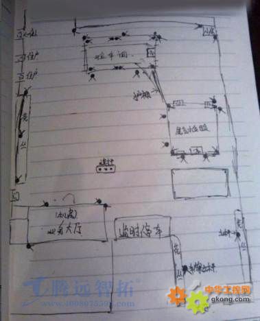

   这是江苏某工业园的一个监控项目,客户提供的草图如下所示:
客户提供现场草图
   如上图所示,整个工业园一共有35个监控点,分布在验车间、小房、尾气检测间、业务大厅、花丛和门口。同一个区域的摄像头可以整合进入交换机,区域之间无阻挡,左边的花丛3个摄像机可以拉网线进入业务大厅。监控室位于业务大厅内。客户要求所有摄像机全部采用网络枪机。

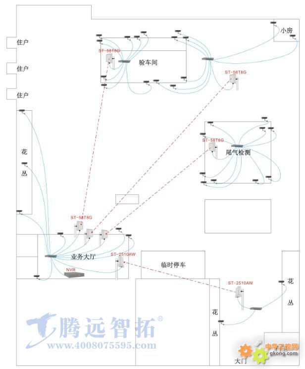

专业无线视频监控方案
   由于监控点位多,需要一台设备传输多路图像,所以发射端选择稳定高带宽的5.8G数字无线网桥ST-58T8G,验车间8个点整合用一台ST-58T8G传输,小房和验车间另外6台摄像机整合。尾气检测间10台摄像机用交换机整合。左边花丛可以拉网线到监控中心。右下角门口位置花丛的2个监控点用交换机整合之后采用一台ST-2510AW发射到监控中心。监控中心的4个监控点直接拉网线进交换机,然后所有信号经过交换机整合之后通过NVR观看。
无线监控方案简易拓扑图:
