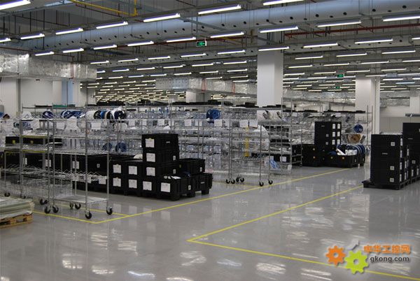

无线监控现场环境描述:
   这是一家大型加工工厂,有两间厂房,其中一间是做组装车间和成品仓库的,另一间厂房是办公室和生产车间。
   厂房A需要安装12个摄像头,厂房B需要安装15个摄像头。室内均采用模拟抢机。厂房室外还需安装6个高清网络球机。监控室位于B厂房内,采用NVR实时监控。由于车间比较大,摄像头比较多,如果做有线监控的,会很难布线,所以选择简单方便的无线监控来实施。

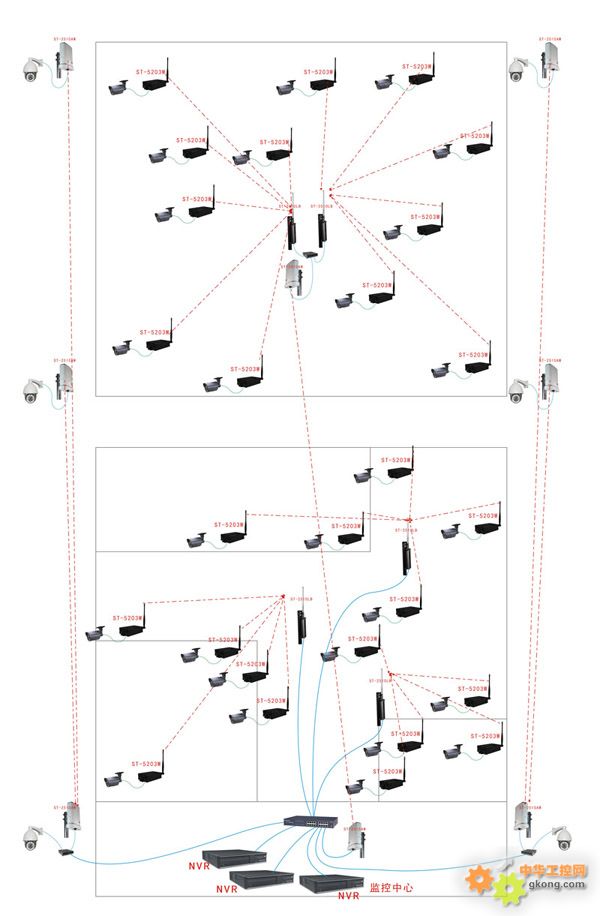

无线监控方案设计:
   由于室内采用的都是模拟枪机,不能用交换机整合,所以每个摄像机都必须用一台无线发射机进行信号发射。考虑到是在室内环境,所以不用采用防水设备。客户后端是采用NVR进行观看,所以需要将模拟信号转换为数字信号进行传输。
   考虑到以上因素,所以决定采用内置编码模块的2.4G数字无线设备ST-5203W作为发射机。接收端决定采用2.4G数字无线网桥ST-2510LB作为接收端。
   厂房A有12个监控点,用2台ST-2510LB做1对6接收,然后通过交换机整合之后在房顶用一台数字网桥ST-2510AW传输到监控中心。
   厂房B有15个监控点,用3台ST-2510LB做1对5接收,然后拉网线到监控室的交换机,连接NVR进行观看。
   厂房室外有6个高清网络球机,均采用数字无线网桥ST-2510AW进行发射,后端ST-2510AW做1对2接收,然后拉网线进入监控中心。
   总共有33路图像,所以监控中心采用3台NVR进行数据存储和实时监控。
无线监控方案拓扑图:
