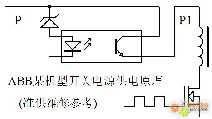

ACS510变频器
“再想是不是P极过来有二极管或TVS之类的元件,也没有发现” 呵呵
你的猜想是对的 是二极管

测试的时候从端子上加直流电过不去的,要从板子上加,很好判断的,找到模块的P+和P-就找到了

可能是印制板中间层D极过孔不好,以前修纺织电器板碰到过.

可能这个开关管的D极接的确实不是P极,而是经过隔离的另一组高压电源。

记忆中画的图准供参考
14-04-29 20:34
19楼
中山宇丰
感谢xquan,你这个图非常符合我测量的现象,变态的设计欠压截止?
