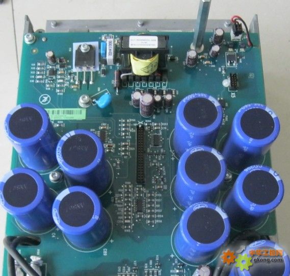

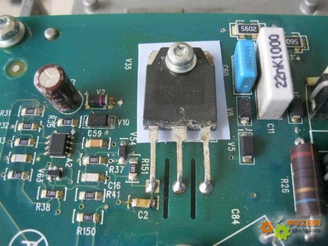

客户反映上电无显示,查实电源故障。原开关管K3747坏,拆下检查时发现板上开关管的D极与电源的P,P/2均不通。第一反应是断线了,四层板看不到走线。再想下开关管无爆裂没发生严重短路不太可能断线的,手头刚好有另一个好的ABB拆开对比,我的天啊一样现象。再想是不是P极过来有二极管或TVS之类的元件,也没有发现。
这回不管它了,损坏元件换掉,上电,显示正常操作正常。唉,求解。。。。。

805709808
两个正极之间有电抗器

xquan
把板子反过来就可以看到由多个元件组成的神秘电路了
常规思路是很难发现,因为曾经接触过,不知和你的是否相同

中山宇丰
不可能是电抗器,整机装备下测的。维修时电抗器短路掉

中山宇丰
下面也没发现有什么神秘元件,整机装好了不想再拆开了

孤单行走
用数字万用表二极管通断档测电感是不会报警的
估计你就是这种情况
