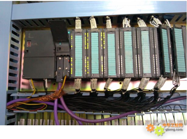

1 图所示 我称下面为DP接头,因为我知不知道这个接头接在MPI和DP口有什么不一样,所以先这样表达吧。错了,还请大家指出。现在还有个黑色的MPI专用接头,去连接触摸屏了。
2 图为触摸屏的背板图 旁边还有个LAN接口和USB接口
14-02-05 20:10
1楼
a583108159
查看大图
第三张图 两个接头 我也都叫DP接头 一个接的很正规 一个接的很随意
难道这种两根线一接上就可以么

西门子的通讯协议你还没有搞清楚呀。MPI与profibus当然不一样。

那你就先弄清楚CPU上的两个口有什么不同吧!这个清楚了。就清楚为什么这么接线了。

MPI是多点接口的简称!MPI是不需要软件支持的!它在PLC只能实现少量的数据交换!
MPI的物理层是RS-485。
MPI和DP都是PROFIBUS,底层都是485,只是MPI不开放,DP开放。MPI是上位机,电脑编程,柜子和柜子之间使用的,PROFIBUS DP..这是西门子的现场总线。。现场I/O模块用的!

MPI和DP均基于RS485接口,各种的特性:
MPI (Multipoint interface)是SIMATIC S7多点通信的接口,是一种适用于少数站点间通信的网络,多用于连接上位机和少量PLC之间近距离通信。
MPI的通信速率为19.2K~12Mbit/s
在MPI网络上最多可以有32个站,一个网段的最长通信距离为50米(通信波特率为187.5Kbit/s时),更长的通信距离可以通过RS-485中继器扩展。MPI允许主-主通信和主-从通信。
PROFIBUS-DP允许构成单主站或多主站系统。在同一总线上最多可连接126个站点。系统配置的描述包括:站数、站地址、输入/输出地址、输入/输出数据格式、诊断信息格式及所使用的总线参数。每个PROFIBUS-DP系统可包括以下三种不同类型设备:
①一级DP主站(DPM1):一级DP主站是中央控制器,它在预定的信息周期内与分散的站(如DP从站)交换信息。典型的DPM1如PLC或PC。
②二级DP主站(DPM2):二级DP主站是编程器、组态设备或操作面板,在DP系统组态操作时使用,完成系统操作和监视目的。
③DP从站:DP从站是进行输入和输出信息采集和发送的外围设备(I/O设备、驱动器、HMI、阀门等)。
④单主站系统:在总线系统的运行阶段,只有一个活动主站。

DP也可以用于与上位机通讯。
例如:西门子的触摸屏支持DP通讯,其他品牌的触摸屏可能加上天价的Profibus DP通讯卡才能通讯。
当PC上安装有西门子的CP通讯卡时,也可以使用DP方式通讯。
所以,MPI,DP皆为现场总线。
至于你贴图中的为何不用DP口,你需要去看看你的触摸屏是否支持DP通讯。
设备商不使用Dp的原因无非是:
1、设备根本不支持DP。
2、设备支持DP,但是需要扩展通讯模块,这样成本上升。

其实只要设备支持 用什么接口都一样对吧 但主要还是看方便简单选择
有的接口上面标示 MPI/DP 是标示这个接口都适用么
您帮忙看下 触摸屏后面 写着 这样的字样 MPI/DP/PPI 是不是都支持这三种
