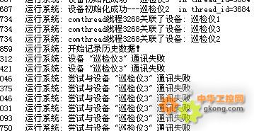

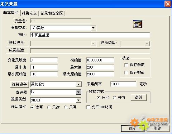

新手小白求助 前段时间买了一个海格485巡检仪 回来之后与组态王6.53无法通讯 连接的是PLC--莫迪康--modus(RTU)unpack--com 变量类型:I/O实数 寄存器:41 数据类型:SHORT 转换方式:线性 信息窗口显示关联了巡检仪 但是与巡检仪通讯失败 求助啊 求各位高手帮助 在这里先谢过了

先用串口调试软件测试,一般厂家说明书里面会提供完整的协议和裸报文

jinqiaoma
附件:
本地下载
附件:
本地下载
这是一个串口测试软件和MODBUS协议说明,你仔细看完这个协议说明,百度一下这个软件的使用方法,就可以自己测试了,需要注意的是有些仪表厂家提供的寄存器地址有可能需要做偏移,具体要咨询他们。
他们给你的说明里面应该有类似:01 03 00 01 00 02 xx xx这样的报文,后面两个 xx xx 你不需要写到测试软件发送栏的,软件自己会计算生成,先自己测试下。

jinqiaoma
你既然定义了IO实数,怎么还在寄存器数据类型选择short呢?应该是float吧?
我第一次看你的帖子时,没注意到有图片。
