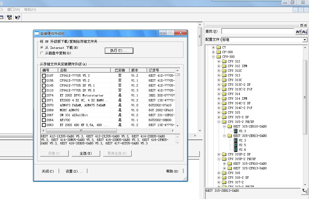

大家看照片,我已经选择在线安装硬件升级了,怎么没看到目录里有变化呢,还是没有315-2EH14的型号,这是为什么呢?具体怎么才能把这个型号调出来

你不会是光下载,没安装吧?
我用STEP7 V5.5更新后就315-2EH14-0AB0 就有两个版本v3.1 v3.2

升级到5.5 SP2肯定就有了 补丁都到工业库网站去下

打补丁吧!
