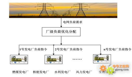

1.前言
   目前,电网对发电厂的调度方式绝大多数采用单机(发电机组)AGC(自动发电控制系统)直调方式,即将负荷指令发给每台发电机组,直接调度每台机组的负荷。但由于电网所涉及的机组比较多,无法充分考虑各台机组的运行工况,导致发电效率不高、发电企业所得经济效益较低。厂级负荷优化分配系统更加符合电力调度分级管理的原则和市场经济条件下的电厂经营管理运作方式。因此,在一定程度上颇受发电企业的青睐。
厂级负荷优化分配应用架构:
