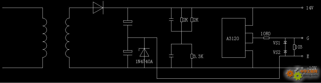

本人维修一台富凌变频器DZB100 30KW 驱动电路和栅射极并联的两个反串连稳压二极管全部烧坏,请教坛主和各位大侠,这两个稳压管图中VS1和VS2稳压值该怎么选。 本图是根据电路板测绘出来的,如有不对的地方希望大家改正

P6KE18CA

用两个18V稳压管 对接就行

这两个稳压二极管在正常工作的时候起稳压作用吗

是做保护

是做保护逆变管的G-E用。
G-E所加电压一般不要超过+-20V,否则易被损坏。
正常驱动脉冲信号的电压幅值大约是+14V和-7V左右。
加2个反向串接的稳压二极管,每管的稳压值大约选用16-18V的。
反向串接后,当驱动脉冲偶然出现大于+-16.7-18.7V左右的干扰电压后,瞬时击穿使电压不超过20V,保护了逆变管。
大于+-16.7-18.7V的干扰电压消失后,稳压管恢复正常截止,不影响+14V和-7V驱动脉冲驱动逆变管工作。

谢谢各位大侠的讲解。非常清晰。受益匪浅啊
