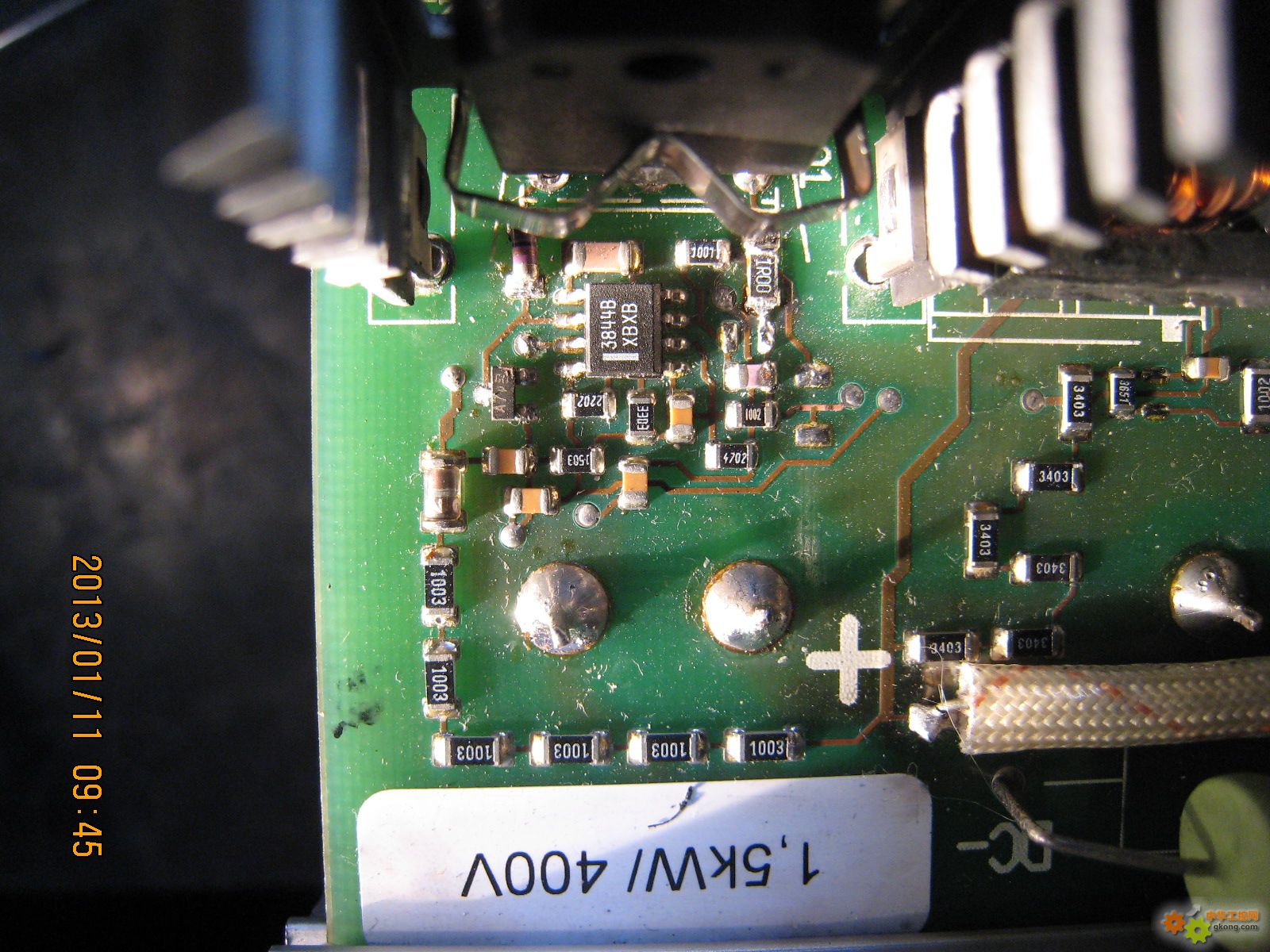

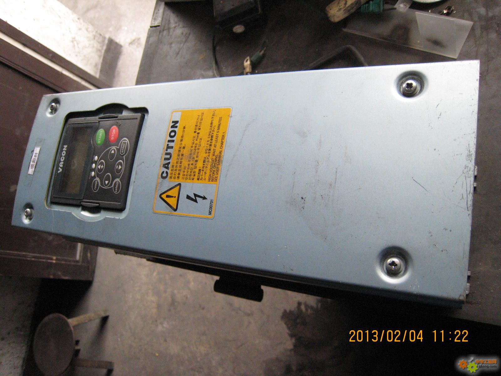

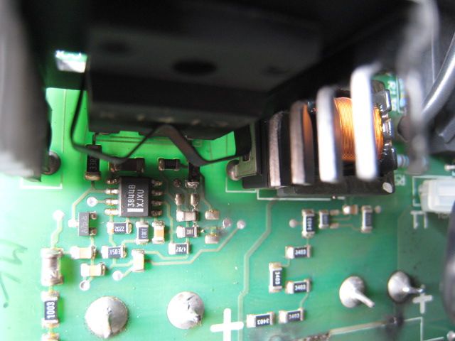

主题:伟肯变频器开关电源的维修
点击:860 回复:3
楼主
jyj20109
单位里的几台伟肯2.2KW的变频器相继炸机,拆下检查后,明显看到电源驱动板开关电源部分多处烧痕,P+530V至开光电源初级铜箔条烧没了,贴片电阻烧毁,开光管击穿,PWM集成块击穿。整流逆变模块没有损坏,正常。更换了上述损坏的元器件,先用低压电源检查开关电源是否正常,然后用3AC上机后变频器工作正常。
