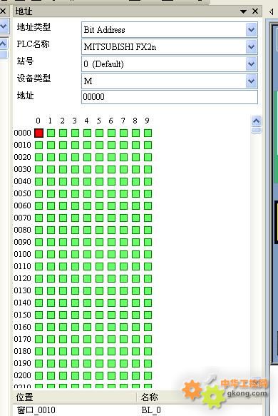

如题如何在EB8000中看到HMI 访问过的plc寄存器

好像没有这个功能吧,用之前先预留一部分给屏用,我写程序时,会拿个笔记本来记录屏上面用过的寄存器!

点击 视图 勾选 地址检视

谢谢版主 视图 地址检视 在左下角点 地址

以前没发现这个功能,昨天才发现,EB8000 视图-地址检视,如YXBK 版主所说

呵呵,昨天晚上我还用过,是和版主说的一样。地址检索,红色就是用掉了。
