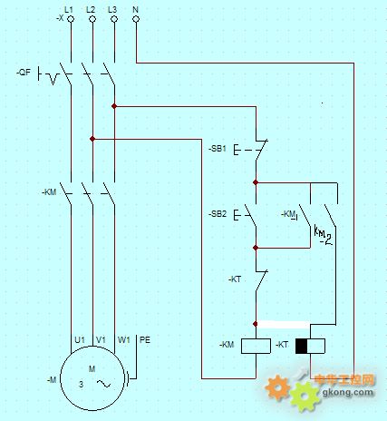

感觉两个线圈的供电有点问题
12-11-20 08:43
34楼
寒雨洋
好像会起不来吧,KT线圈通过KM直接成220V了
12-11-20 09:07
35楼
wml0060
一上电,L2经过KM的线圈和KT的线圈串联接N上,形成寄生回路;可以将电源开关换成4极的,N线也接在电源开关下面就行了。

如果KM有空余常开触点,改为如下图接线方式应该就没问题了吧?
12-11-20 18:28
38楼
四十不惑
不明白楼主发此贴的真正意思,原电路图不能正常运行。
