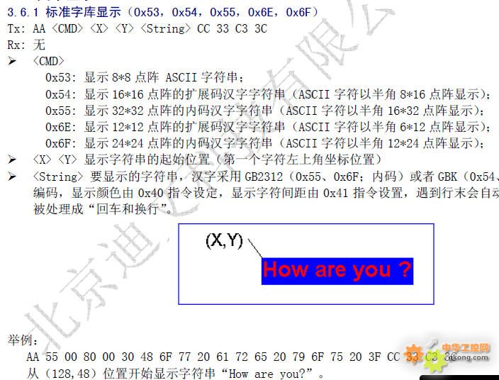

引用 feierdeliuye 在 2012/9/23 22:20:43 发言【内容省略】
不知道你的C语言编程能力如何?
如果编程水平不行,还是三菱的用用算了,便宜有便宜的道理的。
