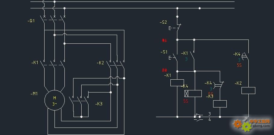

我去面试的时候第三题首先写了一个51单片机的程序。领导说看不懂。要我改成继电器的。后来改成和第一张图片差不多的样子。(幸好看不懂。有几处地方是错的。那时我都有一年没写过单片机程序了,早忘记了。)

第一张图片的答案是可以通过的。其它答案都不行。首先亮第一个灯,5S后熄第1个灯。亮第2个灯。这样依次循环。

第一个 好像 有个简单的公式 37KW/660 约等于 电流吧。。。
平时也这么算了。。呵呵。。
还有 那个 灯 依次亮5S 的。。。我看到还有人话梯形图啊。。。

bnnyygy
大哥 看看
刚话的 学了ACE 半个多月。。呵呵
画的不算工整。
还有 接触器线圈 没加互锁。。。呵呵。。
睡觉了。
启动后 5S 从星形转换成三角形。。
相位还没细看 嘿嘿~

字写的真丑,呃,配10-16平方线那个,用的是好线啊

个人认为他们能做到这样也是不错的了,因为不是每个人都是天天都是做这些工作,不可能所有的电路都能在短时间内画出来并计算出来,就算计算出来也是估算的结果。
就以第一道题来说,严格的话,没有一个是正确的,因为你没给出功率因数和效率,他们就各施其法,自己假设出来的,或者根据经验公式估算出来的,所以你不能完全说他们错。
因此作为考官,不能仅凭这么一些题就完全否定他们的水平,除非他们真的没有一点基础,一点都做不出来。
所以我认为要考他们的话,最好是一些基础的理论和一些实践中常碰到的事例,特别是一些有关安全的问题,并考察他们是否有好学上进的心态。
