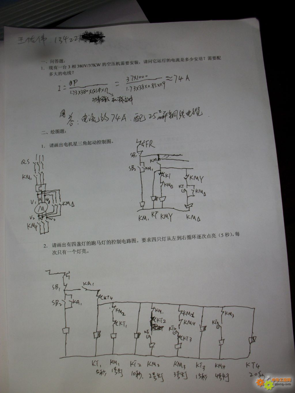

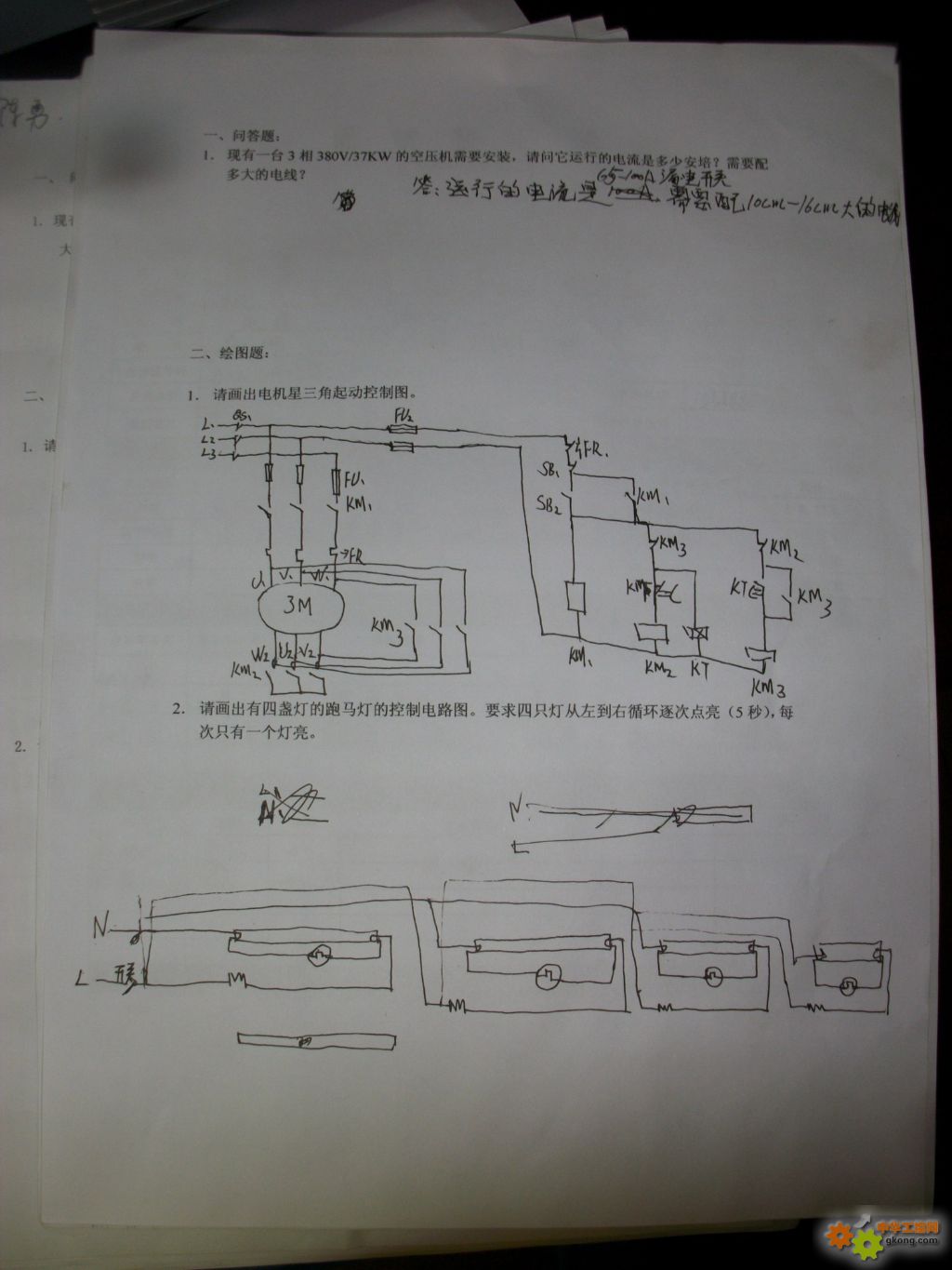

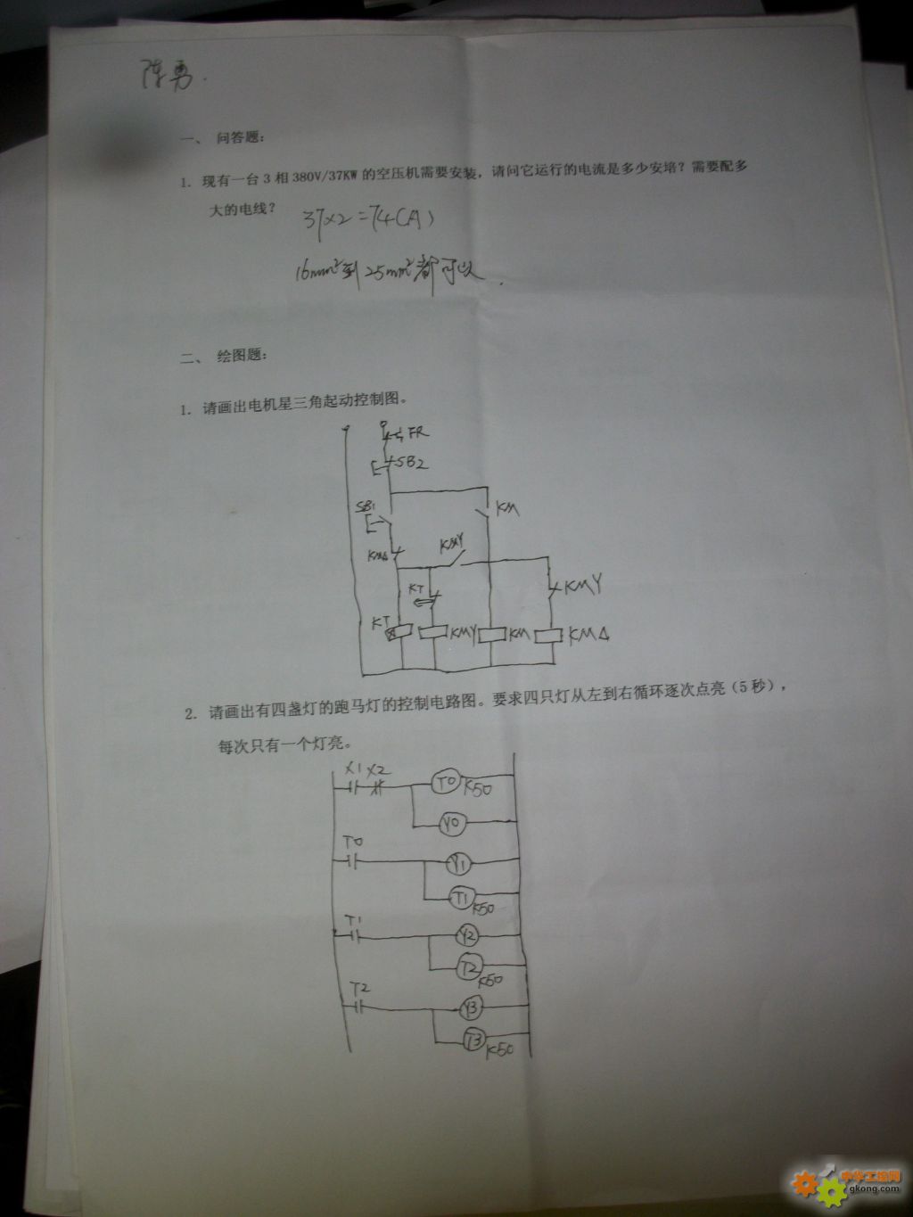

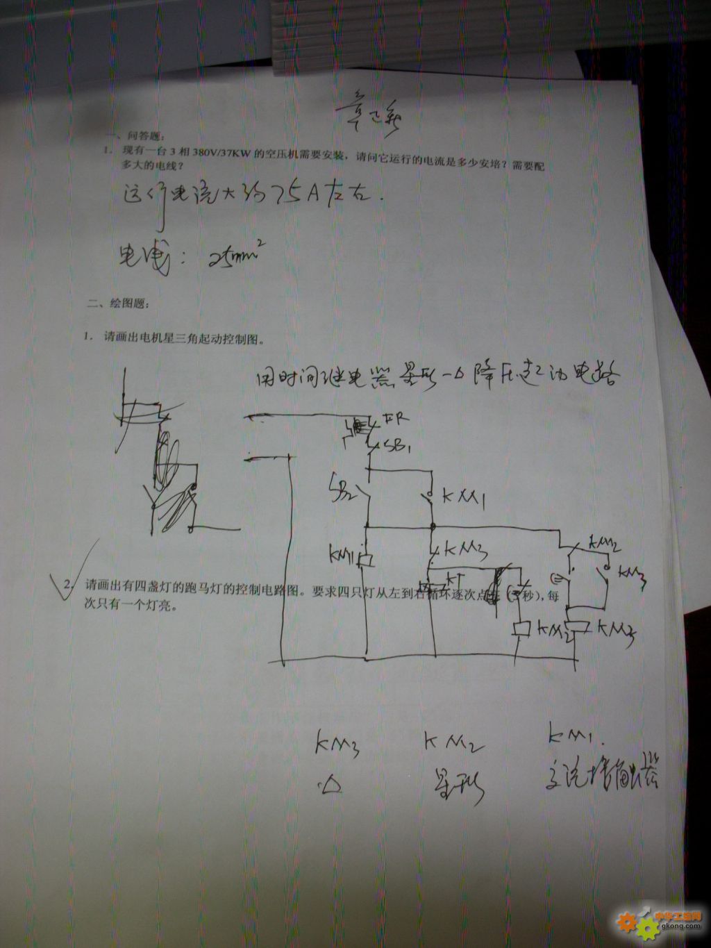

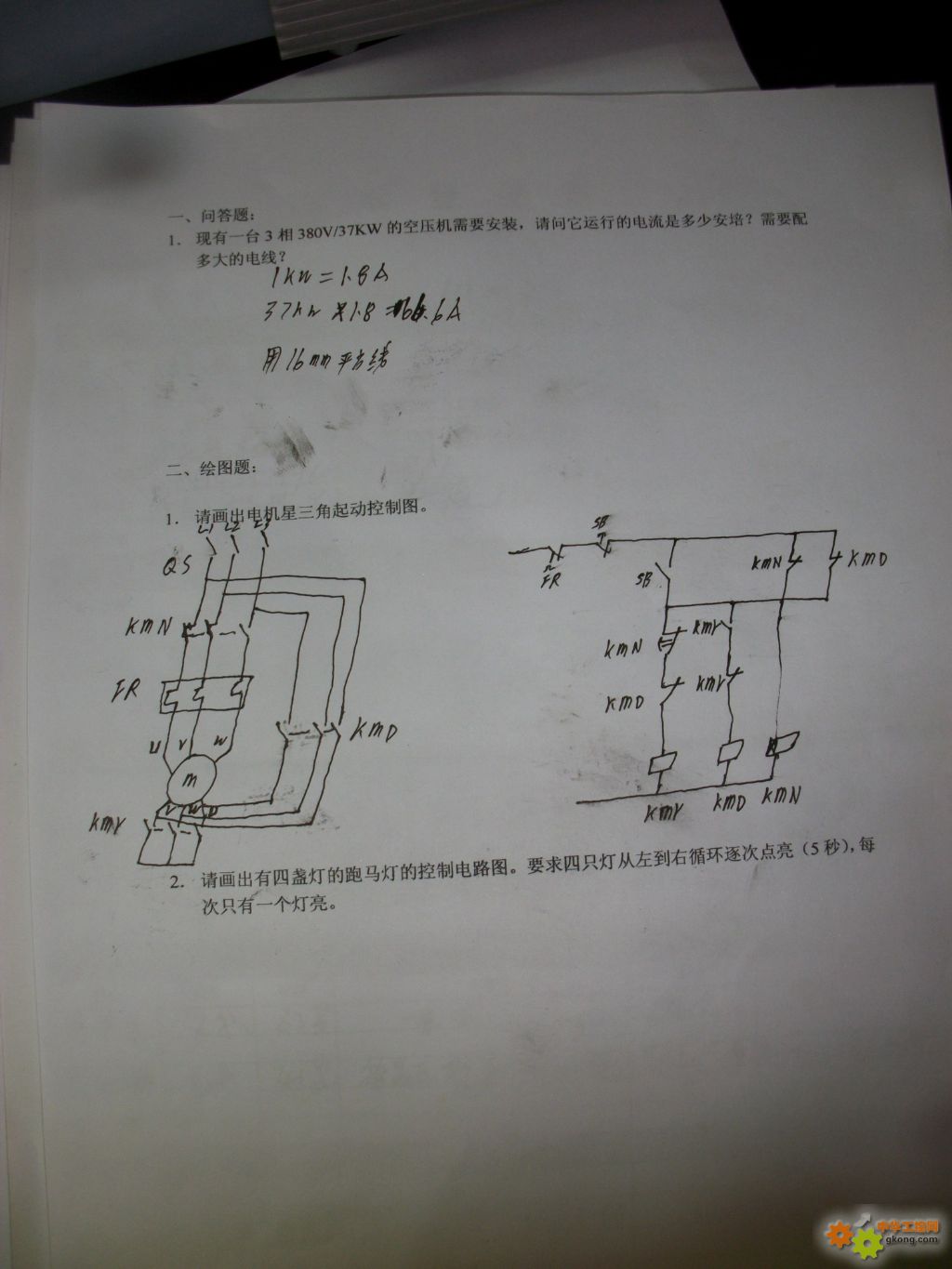

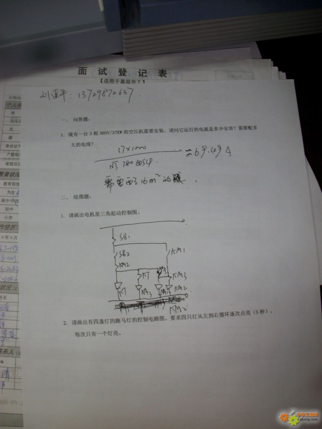

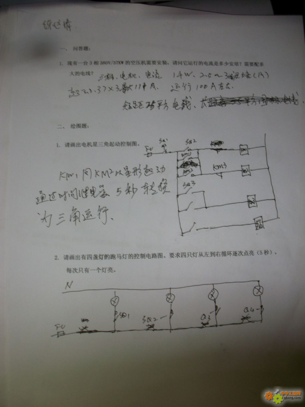

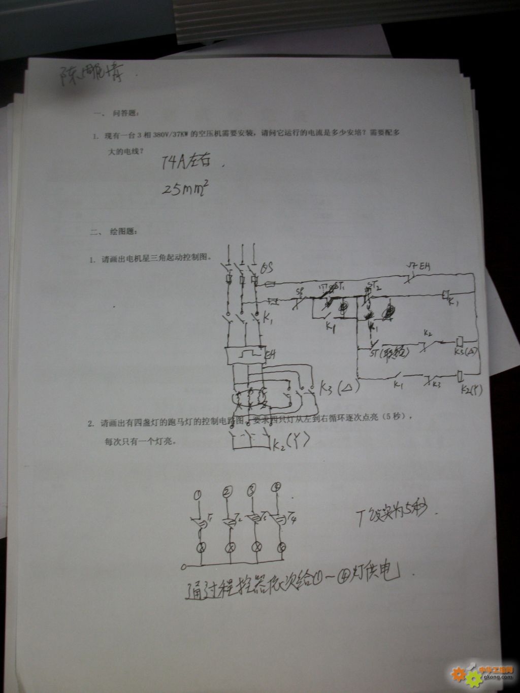

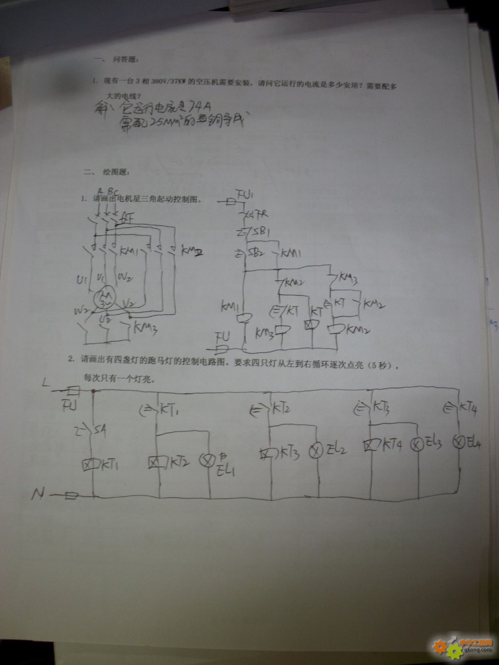

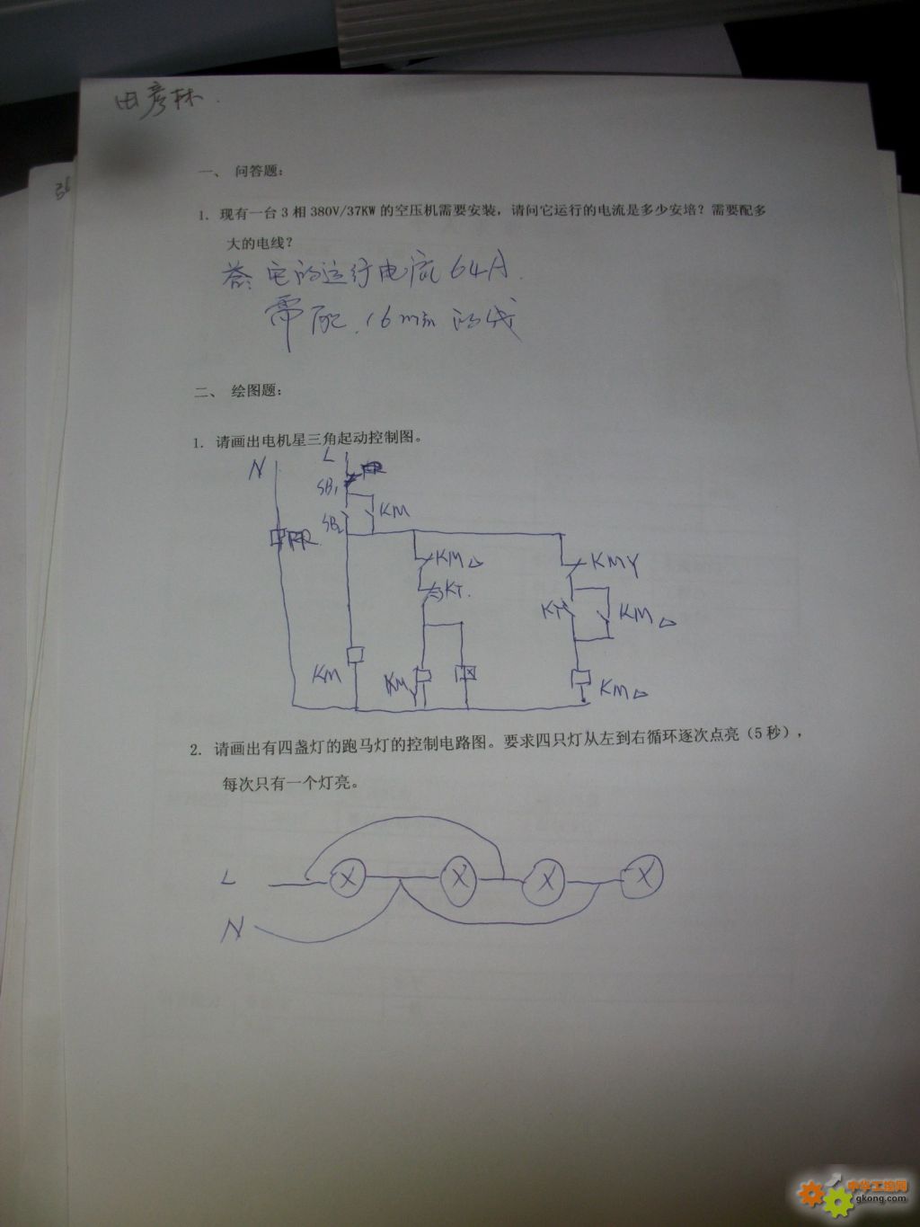

我公司面试电工的题目及十多人的答案。大家看了后有什么想法?

现在的学生能作成第一个那样的已经不错了

电工基础、电工学、电力拖动都没学好。

前2个基本常识 后面那个 最后那题却是没搞懂 撒意思 用什么控制
