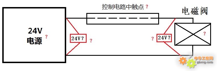

首先,肯定的一点是问题在电源上。分析一下,一种可能是24V电的正负极是否是一组,还是说正极和接地或别的COM端测得的电压。如果不是的话那再测一下,同组别的用电设备是否正常或确定下是否电源问题。如果还不是对的话,就看一下它的工作原理,控制方式,控制点是否能直接驱动负载。最后还是不行的话就是更换一个电源试试吧》

可能是电磁阀线圈短路引起开关电源保护电路动作

是海德堡印刷机上给飞达吸气的时候电磁阀动作导通的,用得好好的突然间出现的,不吸气了。换了新的线圈还是一样,后来气管直接接通,用了会儿再接上电磁阀又好了,我也感觉是什么地方接触不好,电压是虚的。经过机器一开震动以后又好了。晕呐!

电磁阀正负接错都动作的,只是发光二极管亮的不对,接反不亮,断电的时候有反向电压亮一下。接正不亮,通电的时候亮。

一、是电源带负载差;二、电磁阀线圈短路;三、如果是原配电磁阀的电源;那就是电源本身有问题了!以上所说的线圈保护二极管,在正负极接错时,时间一长二极管是要烧掉的,因为它是并联在线圈上的。

那就很有可能是有地方虚接造成的,接触不好,时好时坏
