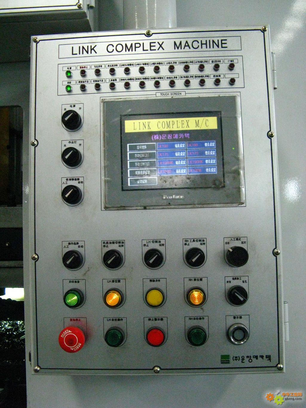

各位老师:
触摸屏-PLC-伺服系统中,可以通过物理按钮触发PLC输入点来实现脉冲输出的通断,从而控制伺服电机正转、反转、停止。摁下按钮,PLC相应位通,脉冲输出;松开按钮,PLC输入点复位,脉冲输出停止。
假如使用触摸屏的“位状态设定按钮”,表面上也可以实现摁下输出,松开输出停止的功能,但是实际上因为触摸屏与PLC通讯属于串行通讯,触摸屏的“位状态设定按钮”的输出不能连续,所以该功能不好实现。

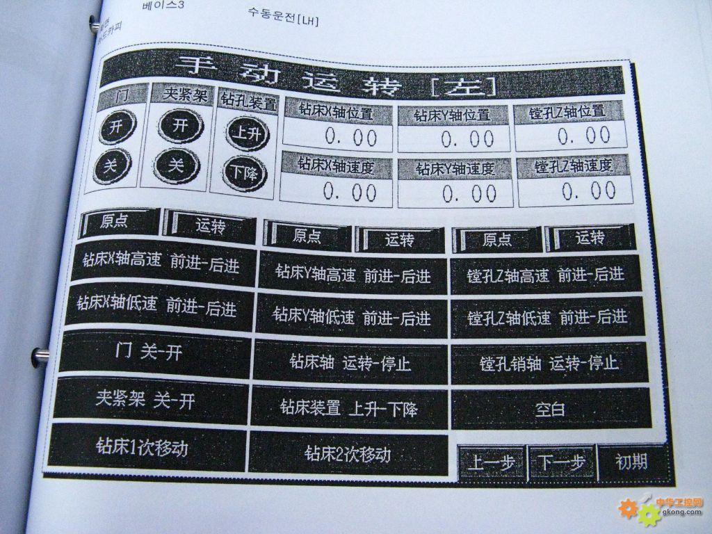

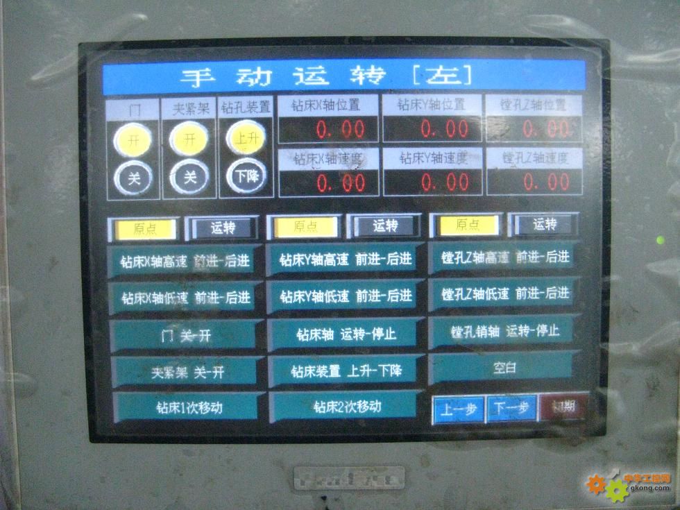

看过一个棒子的机床,他们的触摸屏貌似可以实现,上传个图片,大家参考下。
有了这个功能后,可以省掉不少物理按钮。
描述的问题不知道清不清楚,希望遇到同样问题的同行一同讨论下。

屏上可以实现;
12-08-02 16:29
引用 ZCMY 在 2012/8/2 16:29:36 发言【内容省略】
老师,能说的详细些吗?
这个问题是在实际应用中遇到的,只是置位非常容易,但是要保持的话实现不了。
12-08-02 16:40
如果你的手是一直按着,就会一直有输出,这相当于点动按钮

屏上只是一般都只支持一个按钮,多按无用。但支持一直接通,按下接通,放开也就断开。同时也是支持OFF-ON切换的。所以和物理开关一样。但是如果要求接通状态后,关电后再开机也要保持这个状态,那就要PLC程序里面做保持了。

触摸屏与PLC通讯都有延时,当延时的这段时间,PLC与触摸屏没有通讯,难道PLC也能保持触摸屏的相应数据吗?

今天刚试了下,果然可以,只是触摸屏的按钮要比物理按钮迟钝些,还好,可以用。以前没成功是因为有点小问题。
谢谢各位老师。
12-08-04 09:38
可以的。我们就是这样做的。
