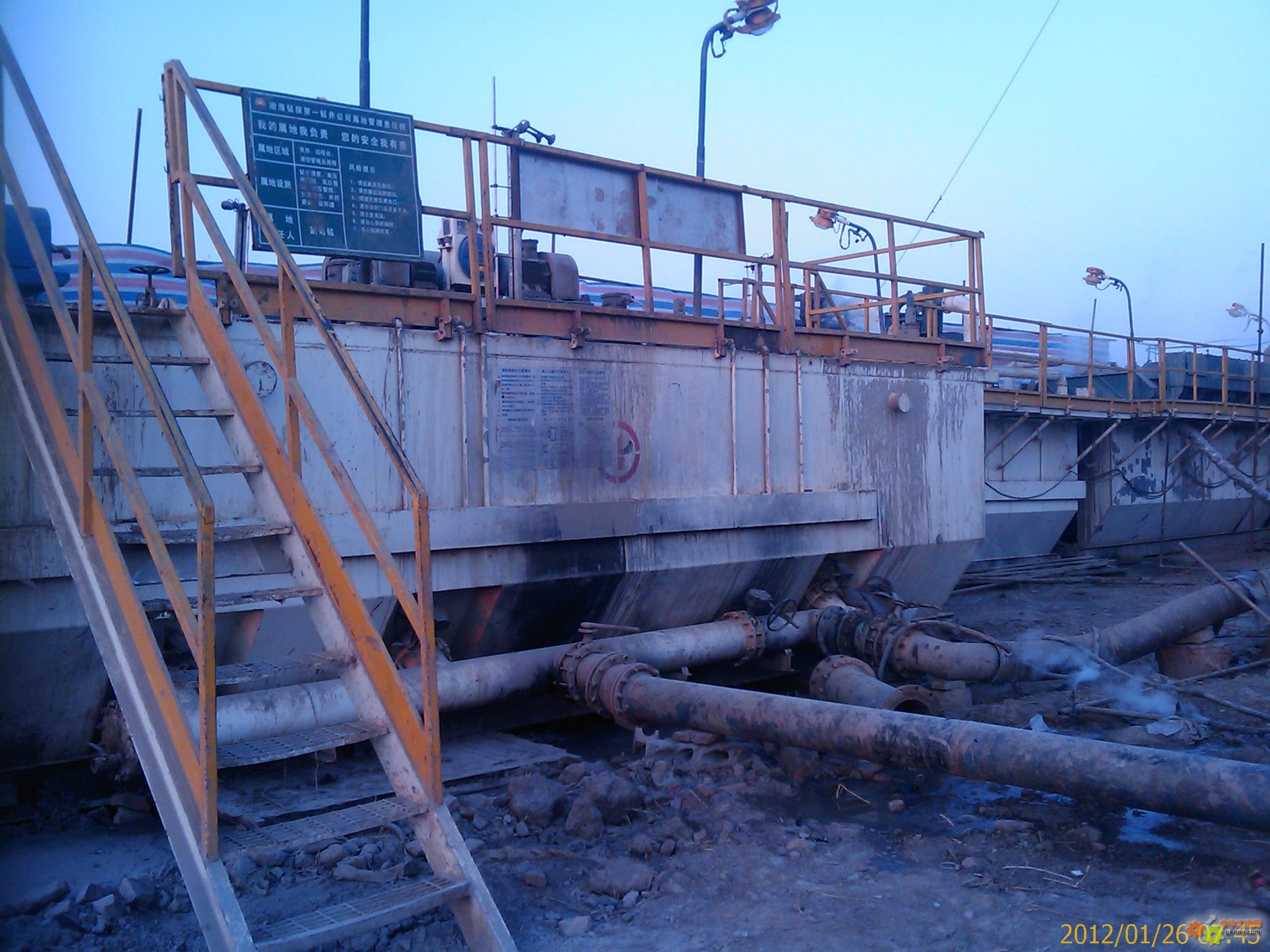

主题:曾经的经验与教训----三相四极插头插座短路烧毁原因分析
点击:2149 回复:17
楼主
40538

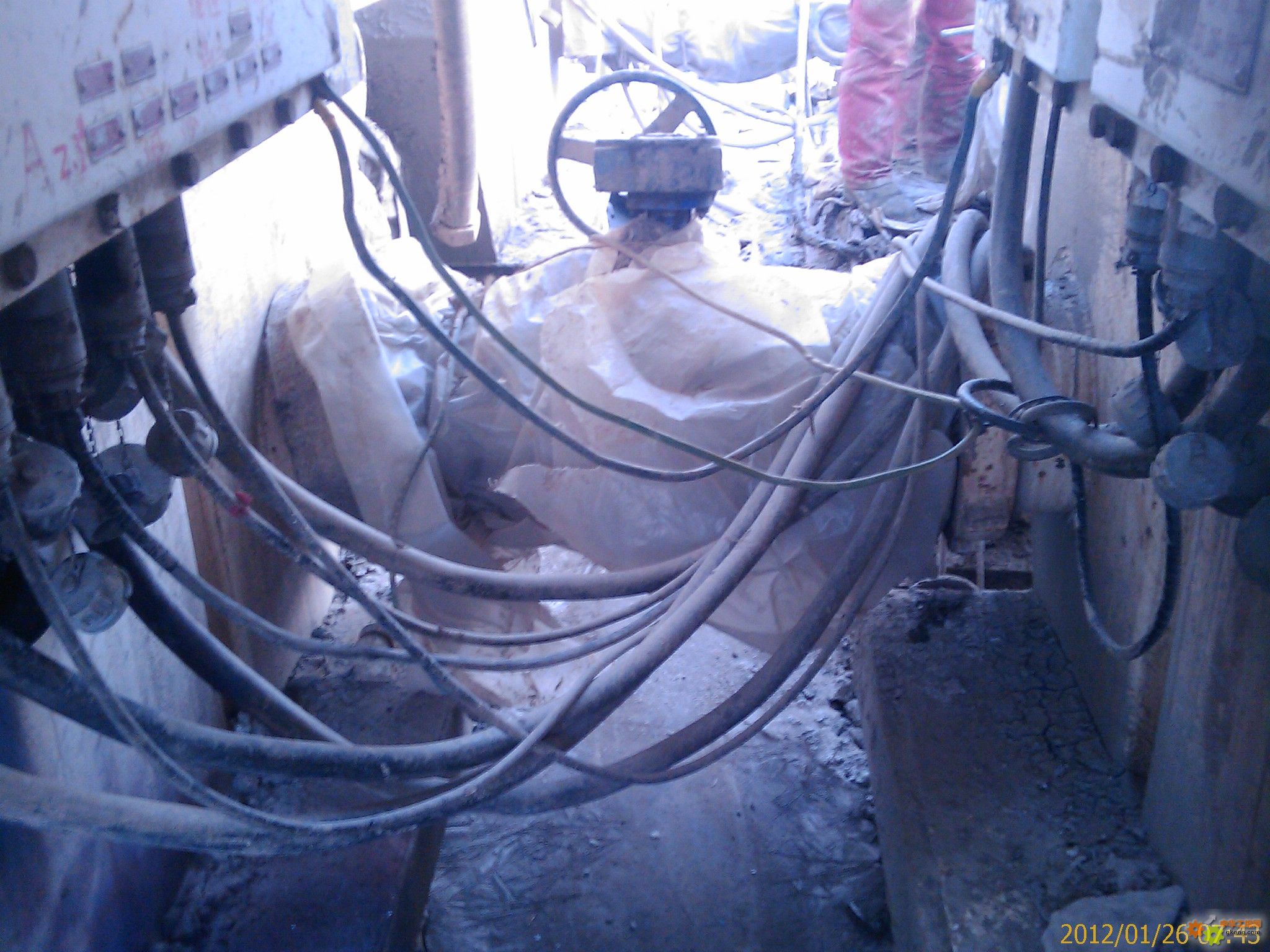

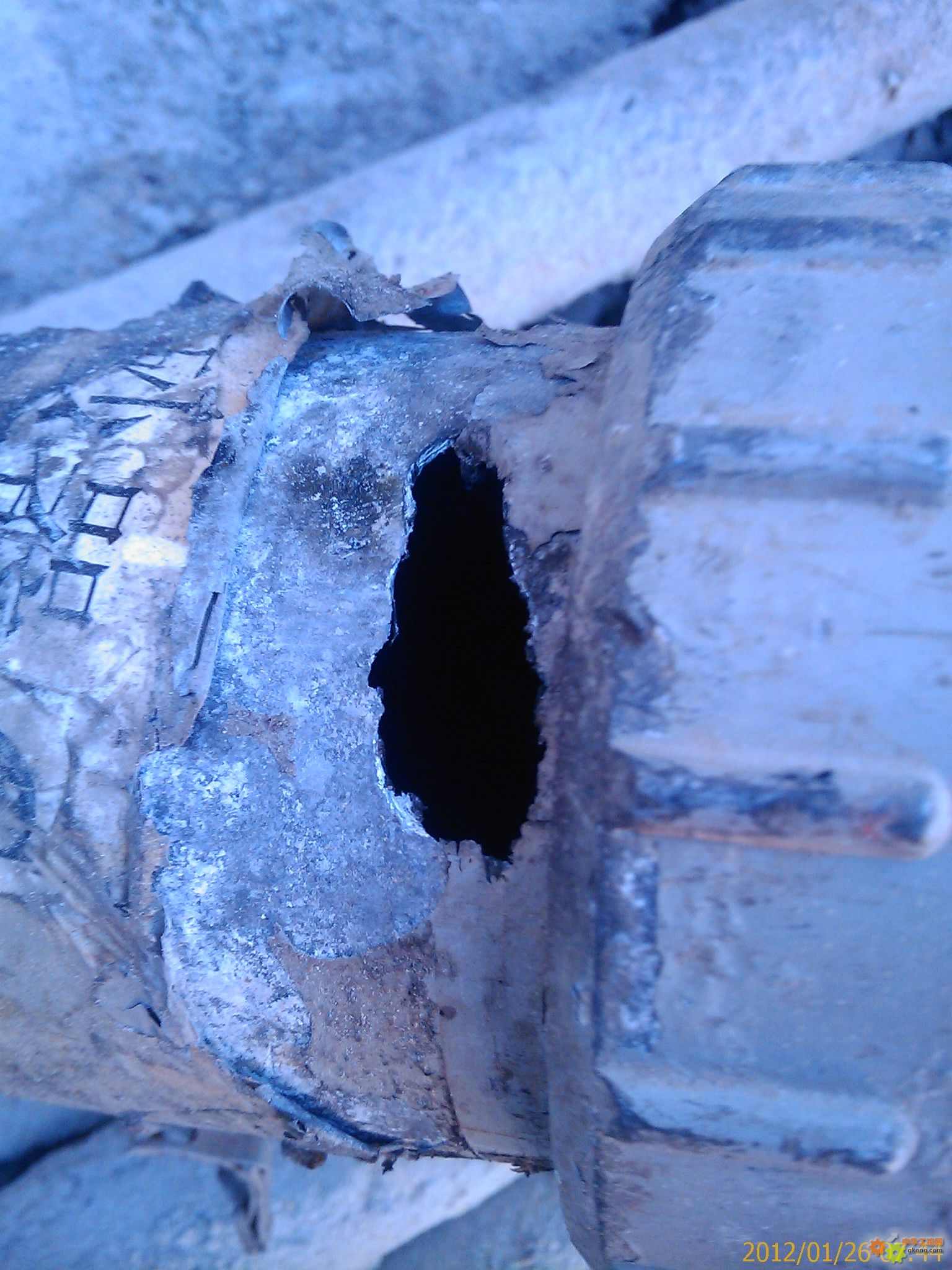

正常电流,自耦降压启动。55KW电机
使用环境-1
使用环境-2

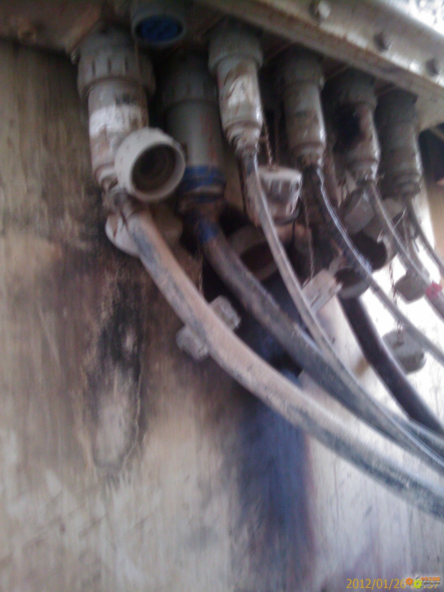

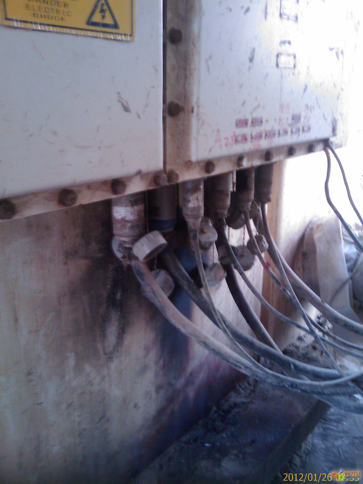

12-02-05 15:19
1楼
40538
烧毁后现场-1
注意看黑色部分

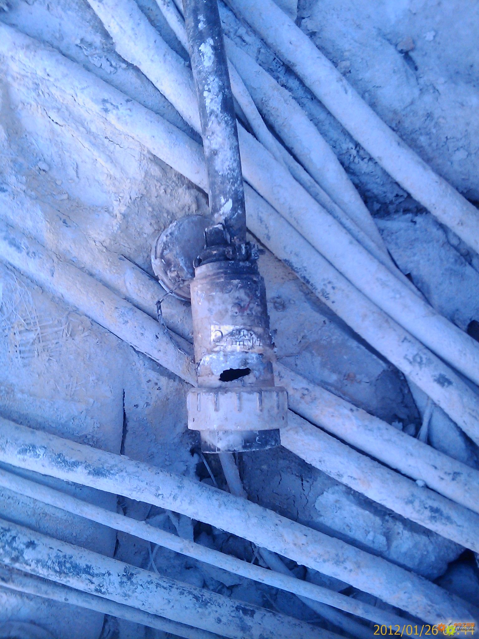

12-02-05 15:29
2楼
40538
插头-2
12-02-05 15:32
3楼
40538
环境限制,插座照片无。拍了,看不清楚
插头特写

mlqwain
可能接触不好引起的
下次直接接起来,再上锡
12-02-05 15:43
5楼
hwl123
会不会插座受潮了?
12-02-05 20:32
6楼
keppitup
1,看不太清楚图片,烧掉的两处都是相线,还是一条是相线一条是零线。
2,接触不良与环境插头处潮湿引起
3,设备故障
12-02-05 20:52
7楼

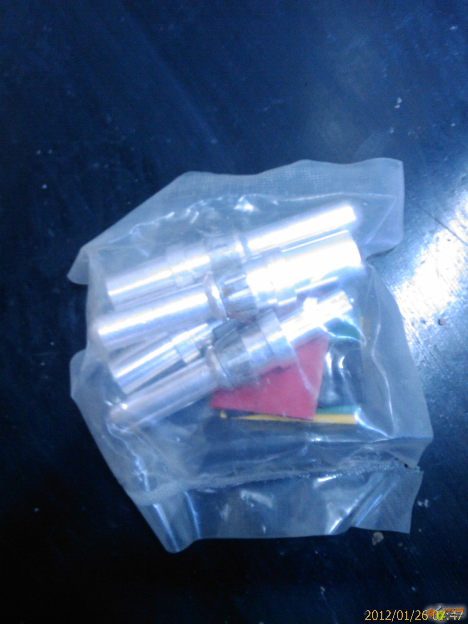

40538
新插头
12-02-06 05:50
8楼
clxaland
长时间在恶劣环境下使用,导致发热膨胀,进而接触不良,恶性循环,最后短路了。
12-02-06 08:46
9楼
lqf1963
受潮插头内绝缘不好
12-02-06 09:39
