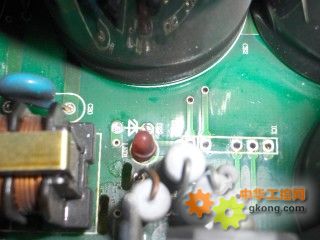

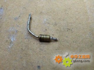

开始为全部电压都高,换了2844后不起振,后来发现供2844电源处只有14V换了1N4746稳压二极管不上2844电压有18V,一上2844稳压二极管马上穿,换了几个都是这样!这不上稳压二极管在高压则过有35V左右!问题就是图上原来的稳压二极管怎样可没事,只是电压低只有14V,但为何换新管就穿?新管型号电压电流都是和旧管一样的,为何不上2844不穿?一上2844新稳压二极管就穿?

这说明稳压有问题,使各路输出电压和振荡芯片的供电电源电压升高.检测TL431\反馈光耦等电路.若TL431漏电或击穿,会使输出电压升高;5V整流电压回路异常,也有可能导致输出增高.
另外,检修中要注意焊接质量,不使故障扩大化.

这种说开关电源失控了
这时候应该检查输出电压采样电路 更换采样电路滤波电容 不要动不动换3844
3844稳压管应该用30v左右的 ,很少有人用稳压管

这个电源电路很省,没有TL431!直接开关变压器一组整流100U电容并1K电阻就直接供2844,采样也是电阻分压,2844的电源除高压一组起动电压就是18V稳压管,奇怪就是上图3的1N4746应是18V的稳压管,实测只有14V!换同一型号新的马上就穿,旧的电压又无法让2844起振!

电容都换过了!
