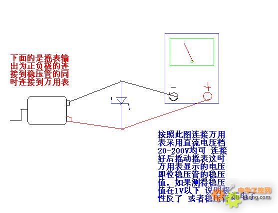

想必大家都有摇表吧???用摇表的黑红2个夹子  加到未知稳压数值的稳压二极管2个脚上 同时找一块数字万用表用直流20V  或者200V同时加到二极管2端此时如果摇动摇表电压读数如果低于1V说明接反了   反接二极管极性在摇动摇表所显示的数值就此管得稳压值此方法不伤稳压管 可放心使用 我对未知稳压值的稳压管都是这样测量的 很准确的   如果正反两次所测电压都在1V以下或者电压不稳定者 可以判定稳压二极管性能不良或者损坏了
!!!!!!同时还可测得非稳压二极管的耐压值

11-12-20 09:30
能画个接线图吗,不是很清楚。
11-12-20 10:02
摇表每个维修的基本都有 耐压测试的我是有  但是不是所有人都有啊 摇表随处可找 绝对安全可靠  呵呵
11-12-20 10:26
摇表电压太高了(有500V);会损害被测管子.此法不安全.
11-12-20 12:36
7楼说的不对   你没有测试过不要妄言,,我常用此法一个管子都没坏过,其中缘由想必高手不必由我说吧  我只回复给7楼的兄弟,要的就是摇表的500V电压 其电压高但是没有功率可言 就是说这个500V的输出电流非常的弱   弱到可以非常安全的去测量二极管管   本人人头担保!!!!请不要妄自评论 实践出真知!!!!!
11-12-20 17:48
还有 晶体管测试仪  测试晶体管耐压时  有一个档位是1600V耐压来加到晶体管上的  都是安全的 不会损伤晶体管的  大家不要听7楼的误导!!!
