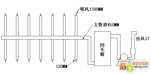

    我厂装了一台吸风机,是用来做清洁用的,电机、变频器都是37KW,装了一个负压变送器用做恒压,共有14吸风口打开5个以上时压力、变频器电流都很稳定,如果是5个以下就很不稳定了,电流的波动范围最大有15A。PID参数都有调过但还是没什么变化,问供应商说是管道的设计有问题,拐弯处不能走直角。第一次做恒压,请教各位指点一下,谢谢。

是不是变送器安装的位置不对,受到气流扰动

对啊 (拐弯处不能走直角)           这个问题你最好找 慧达 员工拿一份图纸 他们做家具厂的除尘系统在过内来说是相当专业了
11-07-01 19:56
电流不稳定,那压力是否稳定呢?如果压力稳定,电流不稳定,那就是PID参数调节问题,如果压力也不稳定,那说明这个控制系统的压力控制范围太窄了,当然与它的结构有关系。不过,如果把变频器搞成几种模式的控制参数,每种模式适用不同的进风管道打开,也是可以的。变频器是不是有几套参数组呢?向西门子的MM440,有四套参数组呢。每套参数组只适用于一种进风道被打开的情况。

压力也不稳定(我设定的是 P04  80%,在78到83之间波动),用的是普传PI7800  G系列变频器,没什么功能的,后来我把 “积分时间” 调到8秒,“比例增益” 调到30%,电流是基本稳定了波动在1A左右,但是压力还是一样很不稳定,我不明白的是为什么打开的口少就不稳定了?

出风口直径能不能改小点试一下呢?

可以这样试一试,吧风口开到5个以上,让压力稳定,此时,看看电机的运行频率是多少?然后,把风口变成5个一下,压力不稳,此时看电机的运行频率是多少?此时的频率肯定是波动的,看看其频率波动的范围。
如果把波动时的进风口状态,压力设定减小,是否能稳定?如果能,说明进风口数与调节的压力范围有关。进风口数越多,调节的压力越大,反之亦然。

是不是因为吸风口太少,需要电机加大输出吸风,超过了变频器的设定调节范围或者是电机的稳定工作区间?
