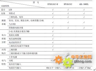

电力监控系统由DTSD1352-H、DTSD1352、ADL-300EL监控仪表及TPC7062KS触摸屏组成,典型一次图如图1所示。监控仪表主要技术参数见表1。
图1 电源监控一次配电图
表1  监控仪表主要技术参数

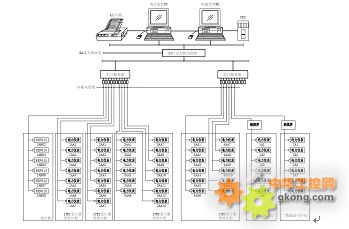

1.2 组网结构图
   系统采用三层网络分布式结构,子站直接由人机界面TPC7062KS屏进行监控、采集现场仪表数据,电源监控组网结构图如图2所示。
           图2  电源监控组网结构图

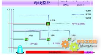

监控系统主要检测的数据对象有母线电流、电压、功率、电能、母线谐波数据,各个支路电压、电流、功率、电能,及各个支路的分合状态。显示方式以数字显示、折线图、条形图为主,监控系统界面如图3所示。
图3 监控系统界面
   2.2 母线电参数检测仪表——DTSD1352-H
该仪表不需要工作电源,功耗不大于3W;电压信号输入,0~300V/50Hz;电流信号输入,一次电流80A以下直接输入,80A以上二次输入0~5A。主要功能有测量常规的三相交流电量,如相电压、线电压、电流、有功功率(分相与合相)、无功功率(分相与合相)、视在功率(分相与合相)、功率因数(分相与合相)等;电能有四象限电能,包括吸收有功电能,释放有功电能,感性无功电能,容性无功电能;以及测量电压、电流2~31次谐波分量及总谐波含量、电流K系数、电压波峰系数、电话波形因子及三相电压、电流不平衡度等,用户可以方便的对供电电网质量进行分析。

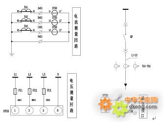

DTSD1352-H在电流小于80A时可直接接入,不需要经过电流互感器,其二次原理图如图4所示。
     图4  DTSD1352-H二次原理图

该仪表主要监测电流小于63A的回路。仪表工作电源,AC85~265V,功耗≤2W;电压信号输入,0~300V/50Hz;电流信号输入,二次输入0~50mA。主要功能有测量常规的三相交流电量,如相电压、线电压、电流、有功功率(分相与合相)、无功功率(分相与合相)、视在功率(分相与合相)、功率因数(分相与合相)、有功电能及无功电能;该仪表可用于三相回路中也可用于3个独立的单相回路。

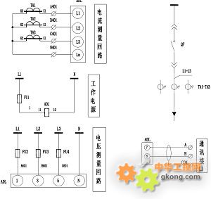

ADL-300EL支持0.05A电流信号接入,电流互感器二次侧不允许接地。用于三相回路的二次原理如图5所示。
 图5 ADL-300EL用于三相回路二次原理图
用于3个独立的单相回路二次原理如图6所示。
图6  ADL-300EL用于3个独立的单相回路二次原理图
