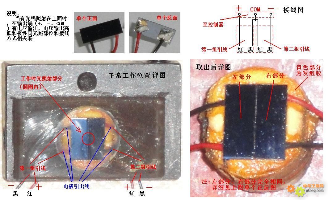

在维修一台日本进口印刷机时,遇上一个元件上面没有任何标识和文字,不知道是什么元器件?国产的有同类型的代换吗?

光电感应板。。。

太阳能电池

应该可以用光电开关代替,相同接法,电源除外

光电感应板 也就是太阳能电池
不知道你的在光作用下是多少伏电压?玩具店里卖的光感应发财猫里面就有一块,在强光下能感应出近DC12V电压,你可以弄块来试一试

回上面的大侠,单个全光照时好像才有500mv电压。能详说一下型号吗?哪里有这种东西卖?多谢了!

单个全光照时好像才有500mv电压是正常的,不需要更换

应该是光电感应板
