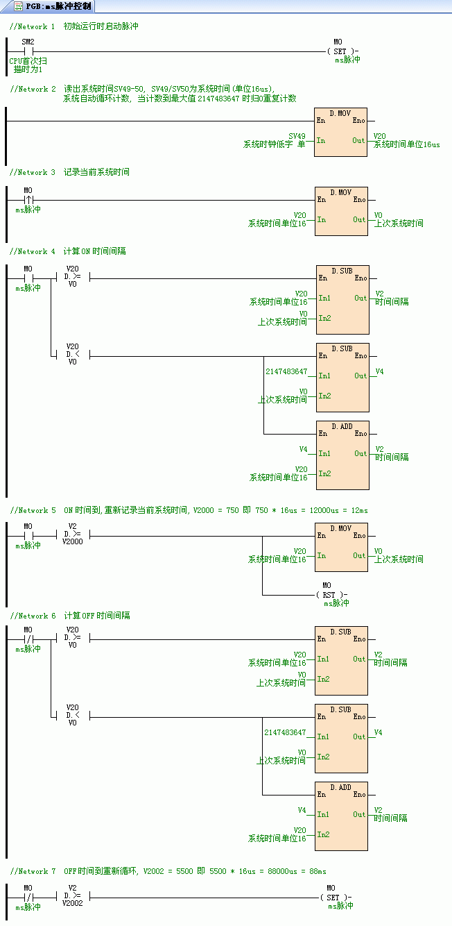

利用16us精度系统时间完全能够实现毫秒级控制,本文例子实现一个12ms ON / 88ms OFF的脉冲。精度误差同普通定时器一样最大误差一个扫描周期,如下图:
12ms = 12000us = 750(16us),存放放在V2000-V2001中
88ms = 88000us = 5500(16us),存放放在V2002-V2003中
建立一个名称为“时间间隔初始值”的初始寄存器值表,将ON时间设定为750和OFF时间设定为5500(当然也可以不建立该表而选择在程序中初始化V2000-V2001及 V2002-V2003的值),如下图:
三、实现程序如下:
本程序扫描周期0.3ms,既误差0.3ms,如下图:
