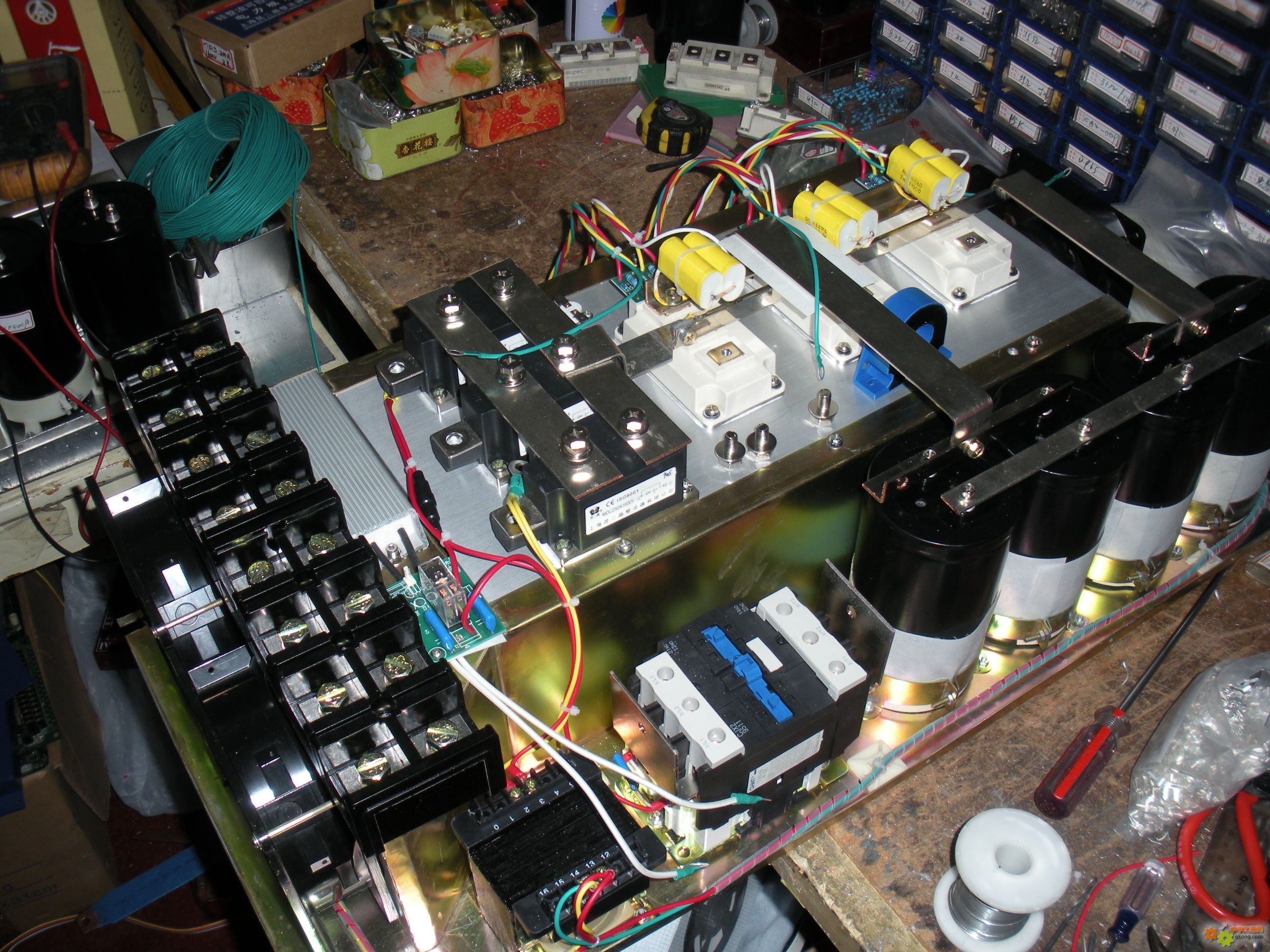

最近遇到了一个问题,变频器母线上吸收电容在输出电流大的时候容易烧坏的情况。头都搞痛了。请求师傅们帮我分析分析原因啊。
具体情况是这个的:最近订了一批CBB 1000V 2.2UF的电容。装了三台110KW的机器,每只模块上用了两只并联,当机器运行频率较低。输出电流在120A内时。机器正常。当输出电流大到180A后。CBB电容引脚开始发热。变色。出胶味,甚至烧断。
 以前没有做过这么大的机器,没有遇到这种情况。不知道是不是CBB电容质量不好还是什么原因。安装位置如下照片。请大家看看,帮我分析分析。
先谢谢各位了,等大家的消息。急盼!

^_^,这个问题是设计问题还是元器件的问题呢?你能不能把这个电容在电路中的位置贴出来看看,在直流母线上仅仅并联这个电容了?有没有串联电阻呢?也就是RC吸收,还是仅仅是电容吸收?

谢谢版主的回复,这个机器上用的是的电容吸收,我看到很多牌子的机器,这部份都这样处理。只是各自用的吸收电容品牌不一样而已,我看到其他牌子机器上配的最大的就是2.47UF.我这个机器用400A模块。一个模块并了三个2UF的。结果还要烧。
 我一直感觉是电容有问题。因为机器内部铜件做得比较简单,控制这部份也应该没问题。
 为什么频率最高。输出电流越大的时候,吸收电容烧坏的机率越大,越快?是高频分量在频率越高的时候变得越大吗?这个电容是否一定要用高频无感电容。容量大是否更好?
 我的电子基础学得不好,对电容这个元件的认识还不够深刻,望老师们多多指点。不甚感激。

就是直接跨接在直流母线的正负之间的,靠近每个模块就近安装。

我原来在变频器厂家的时候,记得400A IGBT没用那么大的电容……
那时候有的事CDE的,后来改用国产的,好象是华格的?记不太清了……
不过那时候模块上一般用那种螺栓型的,就是立方体,有两个安装脚的
这种引线型的一般是PCB板上用……

是不是电容容量偏大了?

可能是单只电容器容量比较大,电容器引线细,电流密度大造成的。可以用小容量好多只并联试试。也要保证连接线足够粗。
