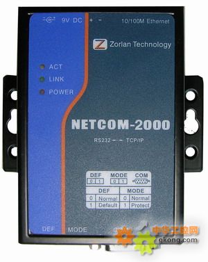

 可将 RS-232 串口设备连接至以太网
业界首款全双工、不间断、低成本服务器
支持TCP服务器、TCP客户端、UDP模式
支持虚拟串口、Web登录或使用VirCom进行配置
NETCOM2000(C)
概述
   NETCOM2000串口服务器是上海卓岚信息科技有限公司开发的一款商业级RS232和TCP/IP之间协议转化器。该串口服务器可以方便地使得串口设备连接到以太网和Internet,实现串口设备的网络化管理。和同类产品相比,其显著特点是稳定性(可以全双工、不间断发送大批量数据而不丢失以字节)和适中的价格。
特点
通过NETCOM2000内嵌Web服务器可配置其网络参数、串口参数、登录口令等。
Web服务器支持密码登录,以防止随意修改。
支持跨网关:能够将串口服务器和任何Internet上有公网IP的主机连接。
支持1200~115200波特率。
支持9位数据发送功能:第9位可以为无、奇校验、偶校验、1、0,五种方式方便在485通信中区分数据帧和地址帧。
ZLVirCom配置工具可在网络上自动寻找NETCOM设备联网服务器。
支持虚拟串口。
支持数据写保护,防止随意篡改。
支持默认配置启动。
LINK灯连接指示。
硬件流控CTS/RTS。
1KV网络浪涌保护。
外壳采用抗辐射的SECC板,保证在高电磁辐射区也能够正常工作。
规格
网络界面
以太网 10 Mbps, RJ45
保护 内建1KV电磁隔离
串口界面
界面 RS-232
串口数 1
校验位 None, Even, Odd, Space, Mark
数据位 8
停止位 1,2
流控 RTS/CTS
速率 1200bps~115200bps
软件特性
协议 TCP,HTTP,UDP,ICMP,ARP,IP
虚拟串口平台 Windows 95/98/ME/NT/2000/XP
配置方式 Web浏览器、卓岚ZLVirCom
电器特性
电压输入 DC9~12V,500mA
机械特性
外壳材料 抗电磁材料SECC钢板
尺寸 长×宽×高=9.4cm×6.5cm×2.5cm
工作环境
工作温度,湿度 -10~55℃,5~95% RH
储存温度,湿度 -30~85℃,5~95% RH
