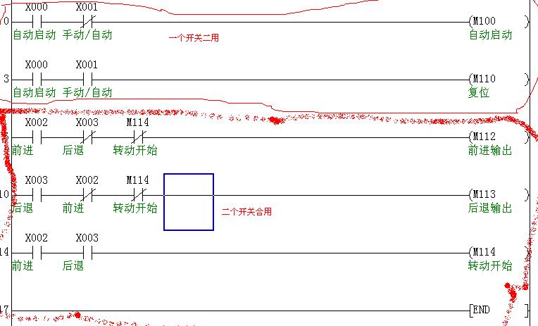

在编程时经常遇到PLC的接口不够用,特别是输入点往往不够,要是增加模块,这样为了二个点又觉得不是很划算。这里我介绍部分经验供参考。
   启动按钮----这是每台机都要用的,停止按钮------同样每台机要用。如果这台机就差一个二个口,这里完全可以加上去。比如要一个复位按钮,但是口又不够用的情况下,这样可以并联停止按钮上面(不带锁的那种)。当按下停止按钮时,机器停止,这时在内部程序里面接通一个时间继电器,当时间到到就接通复位。操作:按下为停止。这时的机器可能在任意状态,当你要复位时,长按就复位,也可以在任何状态下复位操作。
  有些机器要求有一些特殊的要求,包括双手按之类的互锁,当你按钮不够的情况下,可以把外部的任意二个按钮组合起来使用,这时在程序里面做一个串联,当二个按钮同时按下,就执行你须要的功能。
  有些按钮可以在功能状态下同时进行功能转换。可以做成如:手动状态下是一种功能,而切换到自动状态下又是另一种功能。

呵呵;外部几个按钮串并联关系的可以直接用一个输入点来完成;
输出点几个同时动作的可以用一个输出点加中间继电器来拖动;
另外可以用程序让一个输入点来实现不同的功能;
08-12-30 10:35
^_^启动、停止、复位、这些都可以实现一个按钮来实现;
你的思路就是用外部电路来代替;
其实很多进PLC的信号我们都可以做成一个或几个,这样在进入PLC内部,能够节省外部点数;
像故障,要是有多台变频器或其它的器件,完全可以采用一个故障进入PLC内部;^_^这个实际情况也要看工艺^_^

如果用外电路来做复合开关,这样就没有多少意义了。特别是有时候机器到了客户方,而客户又提出要增加功能,在不增加硬件的情况下就可以把很功能加进去了。这种情况我遇到了好几次。
08-12-30 10:43
所以PLC设计时要留一部分点,否则全用了,增加功能加不上,就失去了PLC方便编程及更改的意义;

一般设计时I/O点要预留10%,这样就不会出现I/O点不够的情况。若万一不够的话,没办法只有从PLC的内部或外部想办法。
