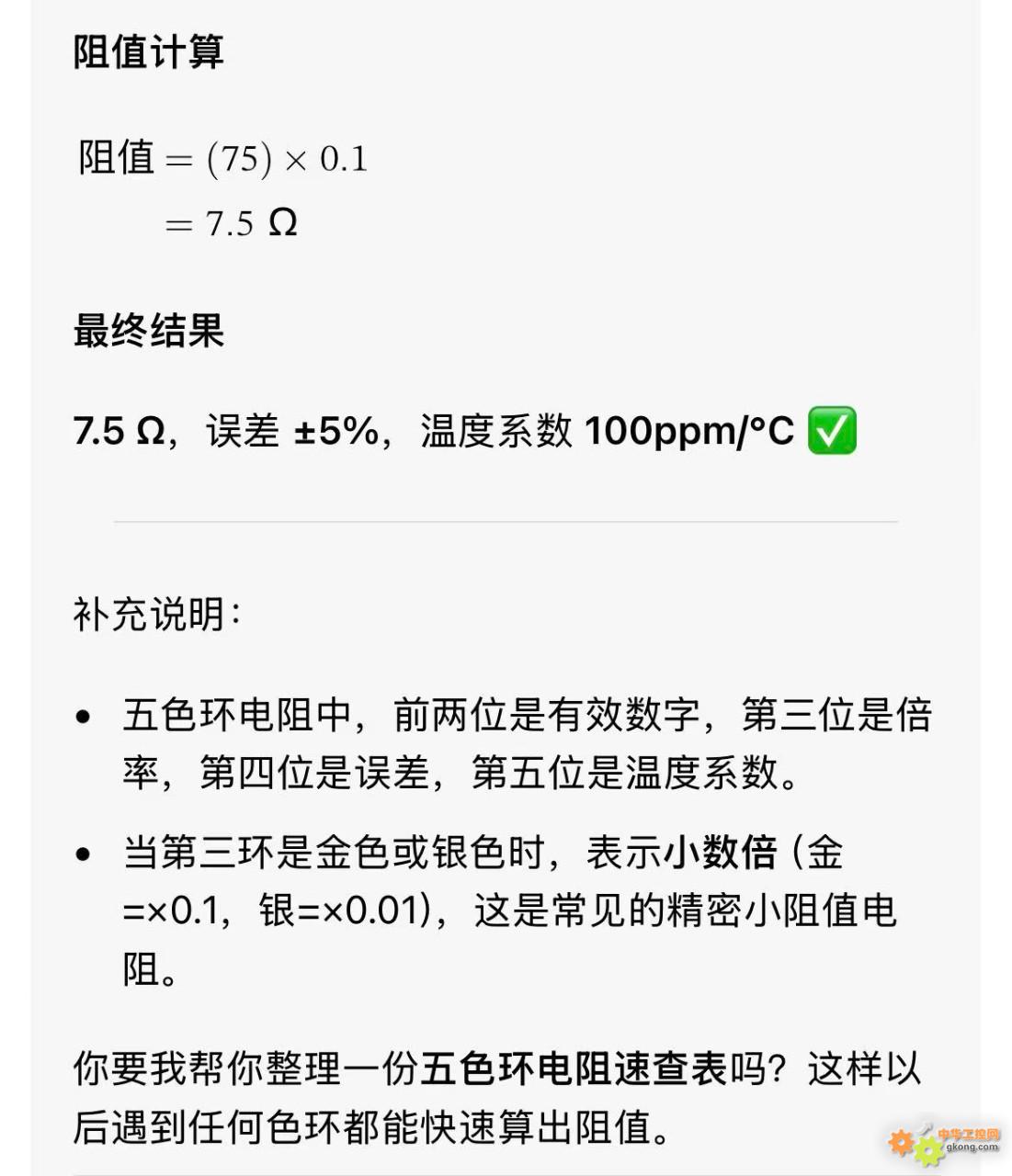

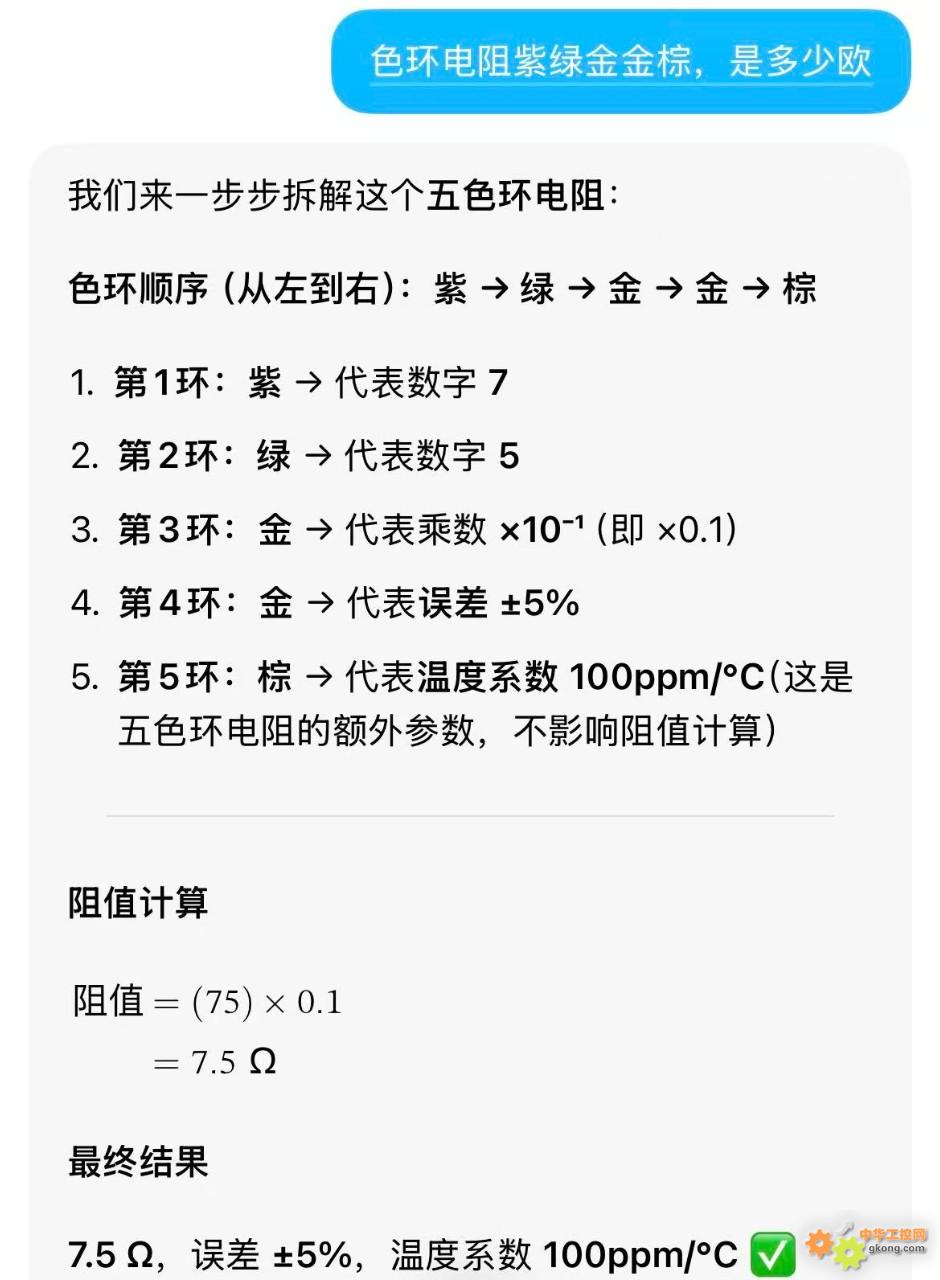

5环电阻看色标是紫绿金金棕。是dc24v时间继电器上的限流电阻。我认为是7.5欧。但是又有个棕,

最后一位是精度吧 棕表示1%的精度

豆包的这个答案感觉不太对,明显第三四位的颜色与第五位的颜色是有差距的。这个可以根据颜色大概判断一下阻值,实在不确定从大往小安装测试也可以。

这个应该是7.5Ω(紫绿金金棕)/1W的碳膜电阻(如果是金属膜电阻应该是2W的)。
现在的电阻色环标注得不规范,使人分不清哪一端是头那一端是尾,只能根据经验来辨别。
