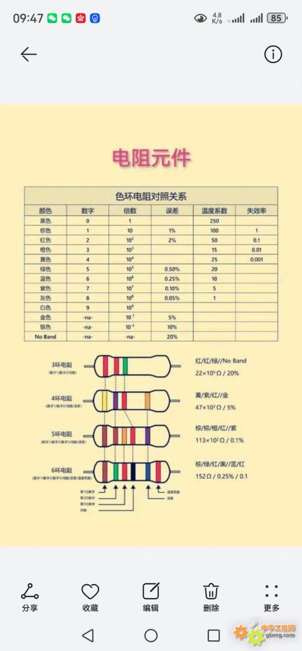

感谢版主,我猜测也是7.5欧。因为是保护电阻。但是第一次听说有温度系数棕色标表情

头一次听说有温度系数这个色标

这个环阻应该是六环
