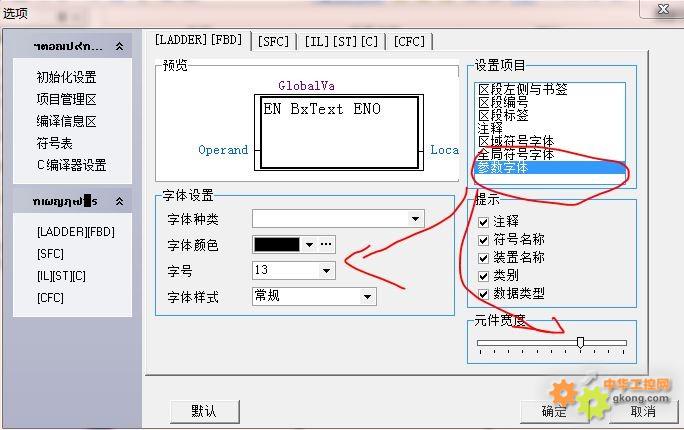

封装了一个Modbus功能块,请教一下,功能块的宽度如何调整呢?想让功能块输入输出参数显示齐全。

软件菜单  工具--〉选项    修改LADDER中的参数字体或者拉宽元件宽度,如果你使用的版本中没有该选项,请在梯形图编辑器中用鼠标直接拖拽功能块外框至合适宽度。

OK,解决了,感谢。
