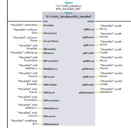

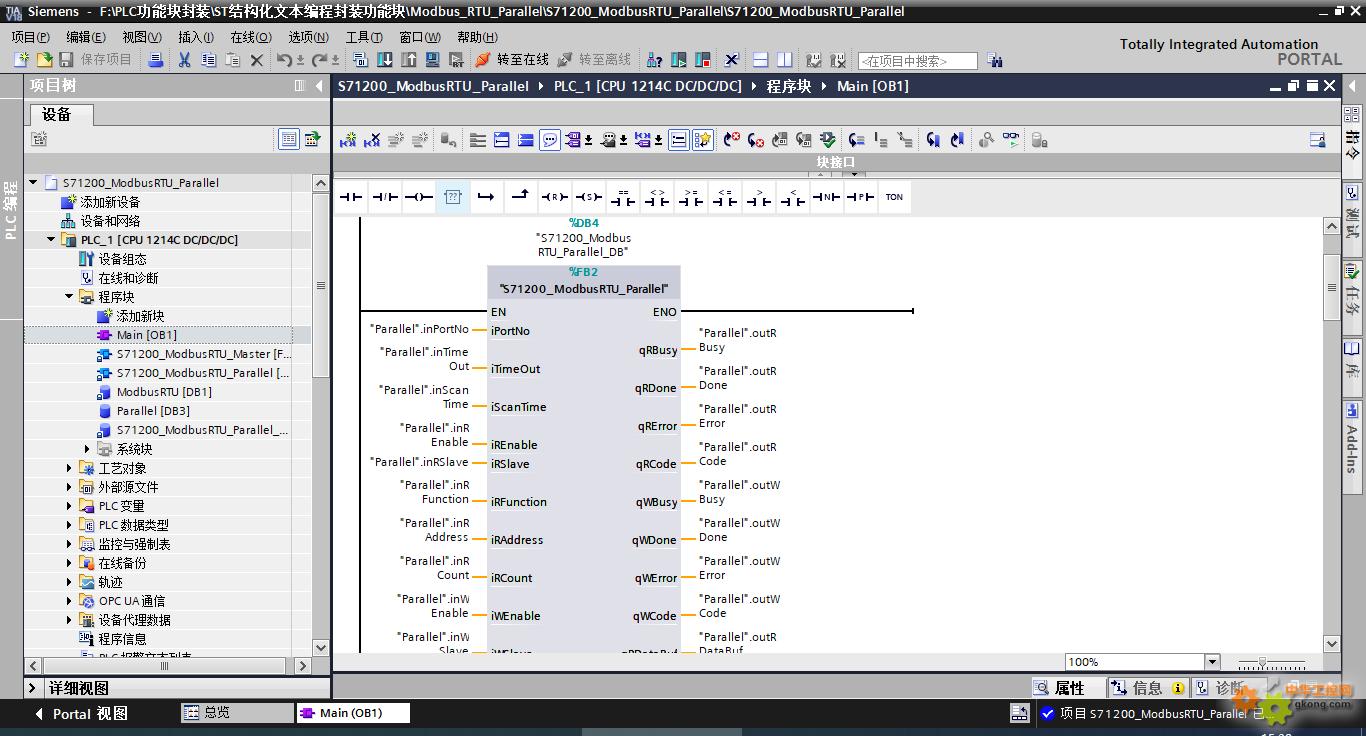

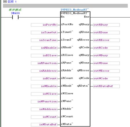

软件也可以实现啊!
Modbus RTU“并行”通信,无需编写读写逻辑,功能块自动完成。支持16个读队列、16个写队列,读写互斥,写操作优先读操作。16个读队列可作为16个从站读操作,亦可作为1个从站多段读。16个写队列可作为16个从站写操作,亦可作为1个从站多段写。
26-03-04 15:39

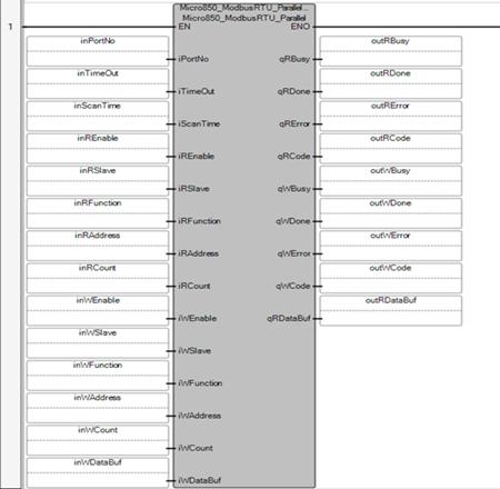

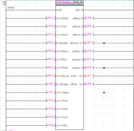

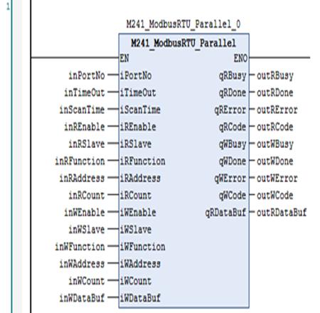

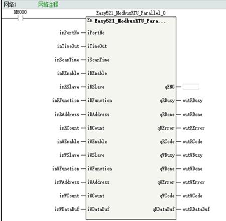

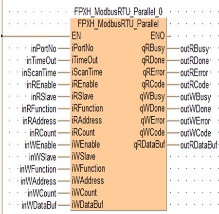

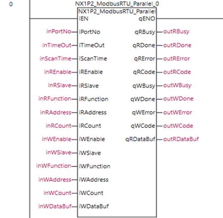

然后,一生二、二生八,其他PLC也可以:

这种通过程序指令库的方式写起来 太麻烦了,对于初学者很不友好,需要学习很多知识。

写好封装成功能块了,使用特容易。
而且每个品牌PLC都有相同输入输出参数的功能块。

我封装的功能块就是为了不写轮询程序,填写好从站地址、功能码、寄存器地址、寄存器数量即可自动轮询,软件功能块不像硬件那样,买一个收费一个。
