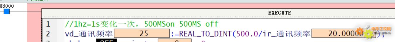

1,计算定时器时间,根据输入频率来计算。
//1hz=1s变化一次,500MSon 500MS off
vd_通讯频率:=REAL_TO_DINT(500.0/ir_通讯频率);

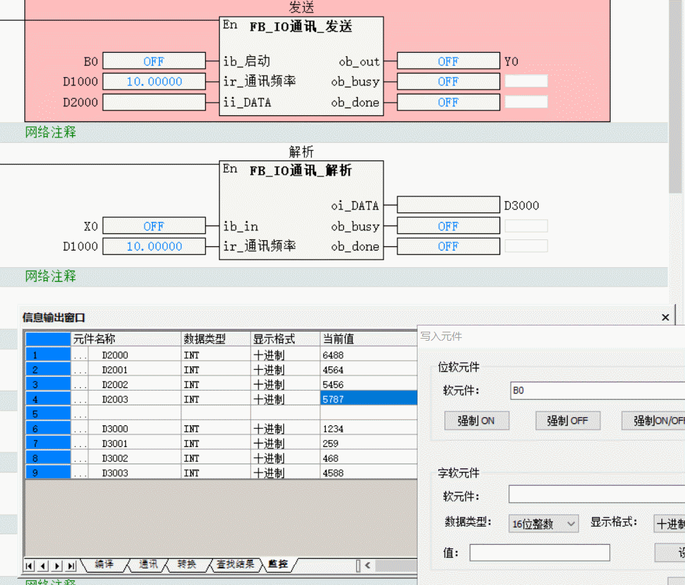

2,编写逻辑,用步来弄吧,

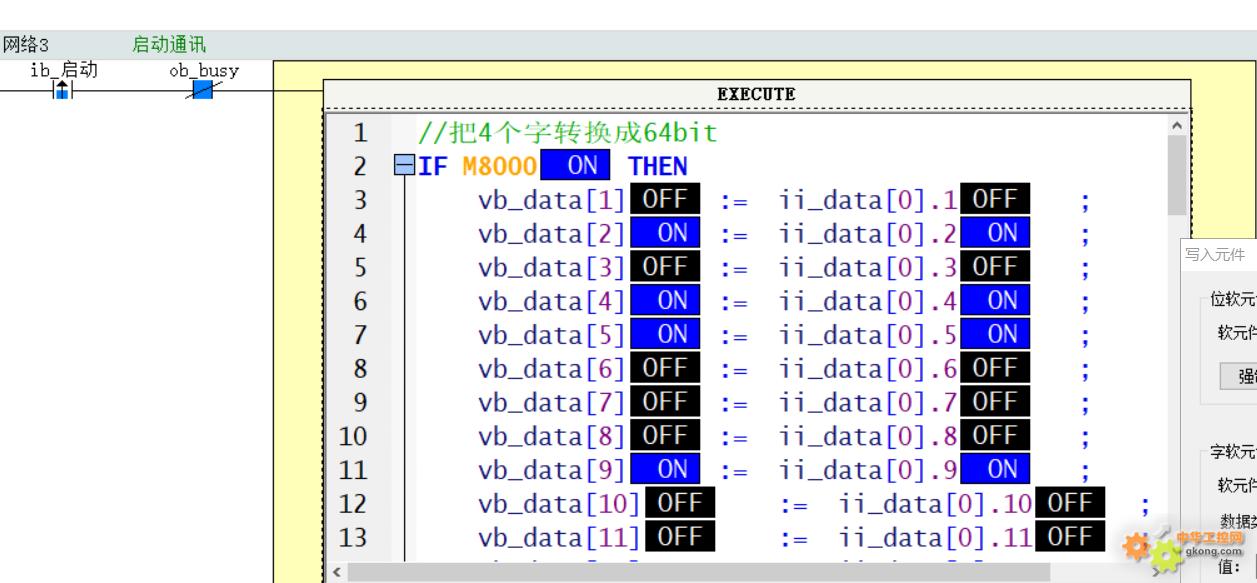

测试,发送端4个字,64bit
FB功能块,4个int数组,内部64bit数组,赋值。
用表格拉一下;

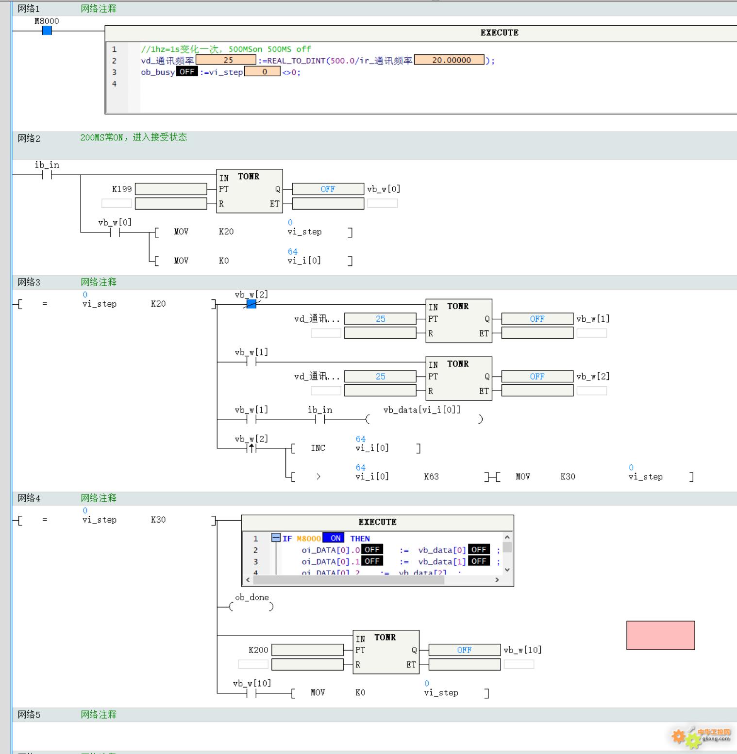

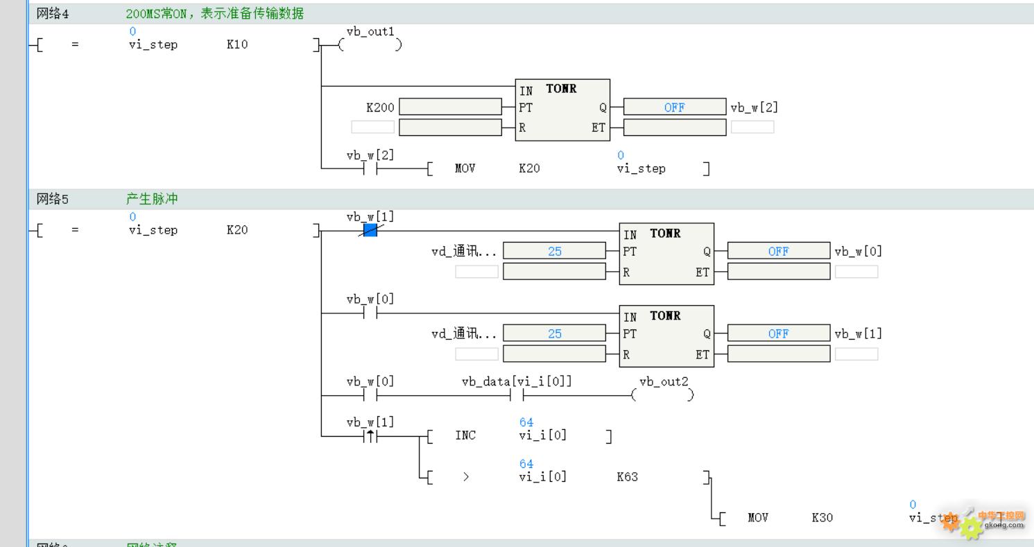

第一步:然后就说密钥200MS 一直ON,给下面PLC说准备开始发送数据了;
第二部:关键步,2个定时器震荡 AND 64bit数组 = Q点输出;

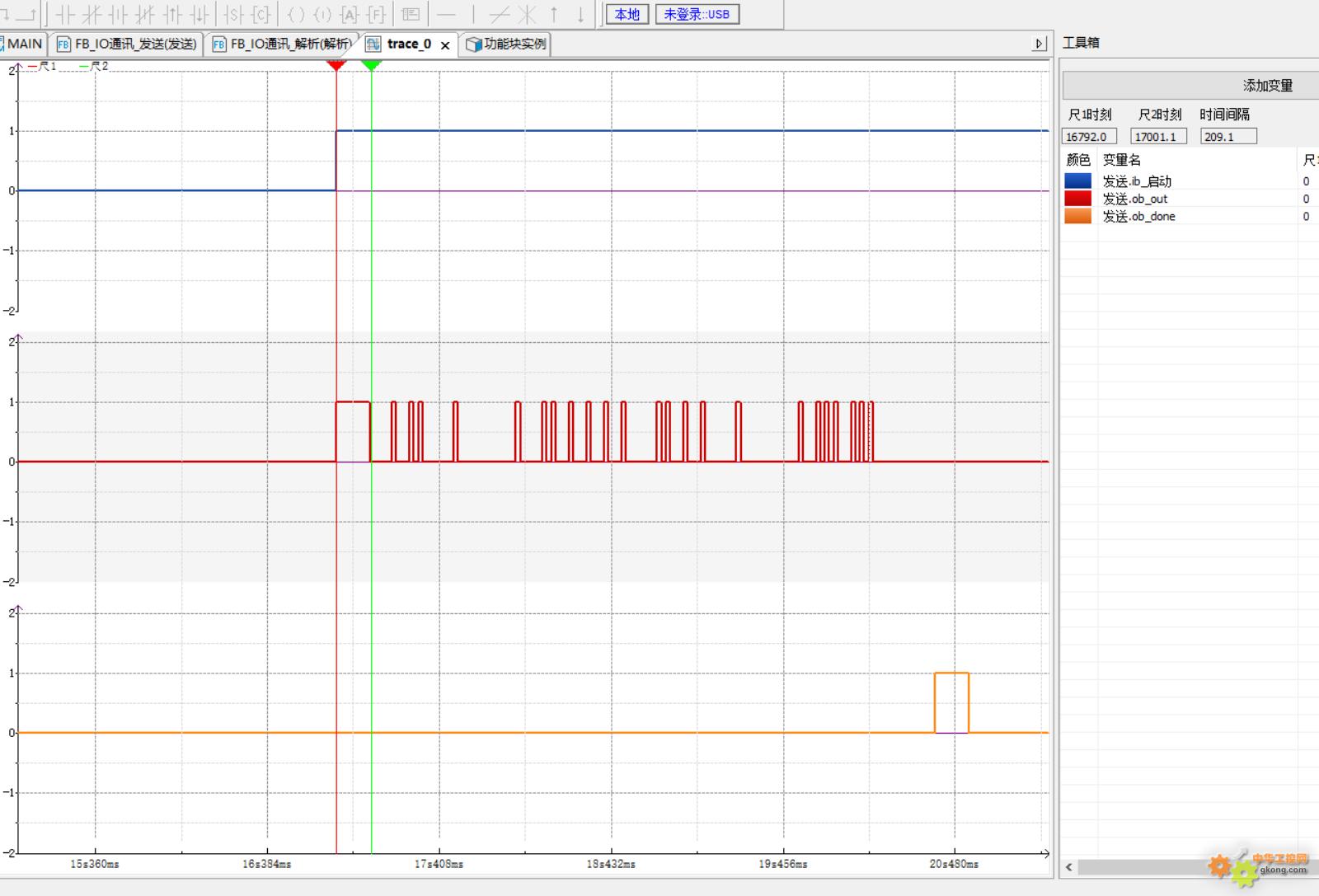

以上,200MS一直ON,后面就说跟着的数据表情
第一行是启动发送,,第一行是数据波形,下面是DONE信号,

1、接收端如果设置200MS,可能会接收不到,我改成199了,
2、定时器震荡频率不能太快,不然不正常,丢数据,
