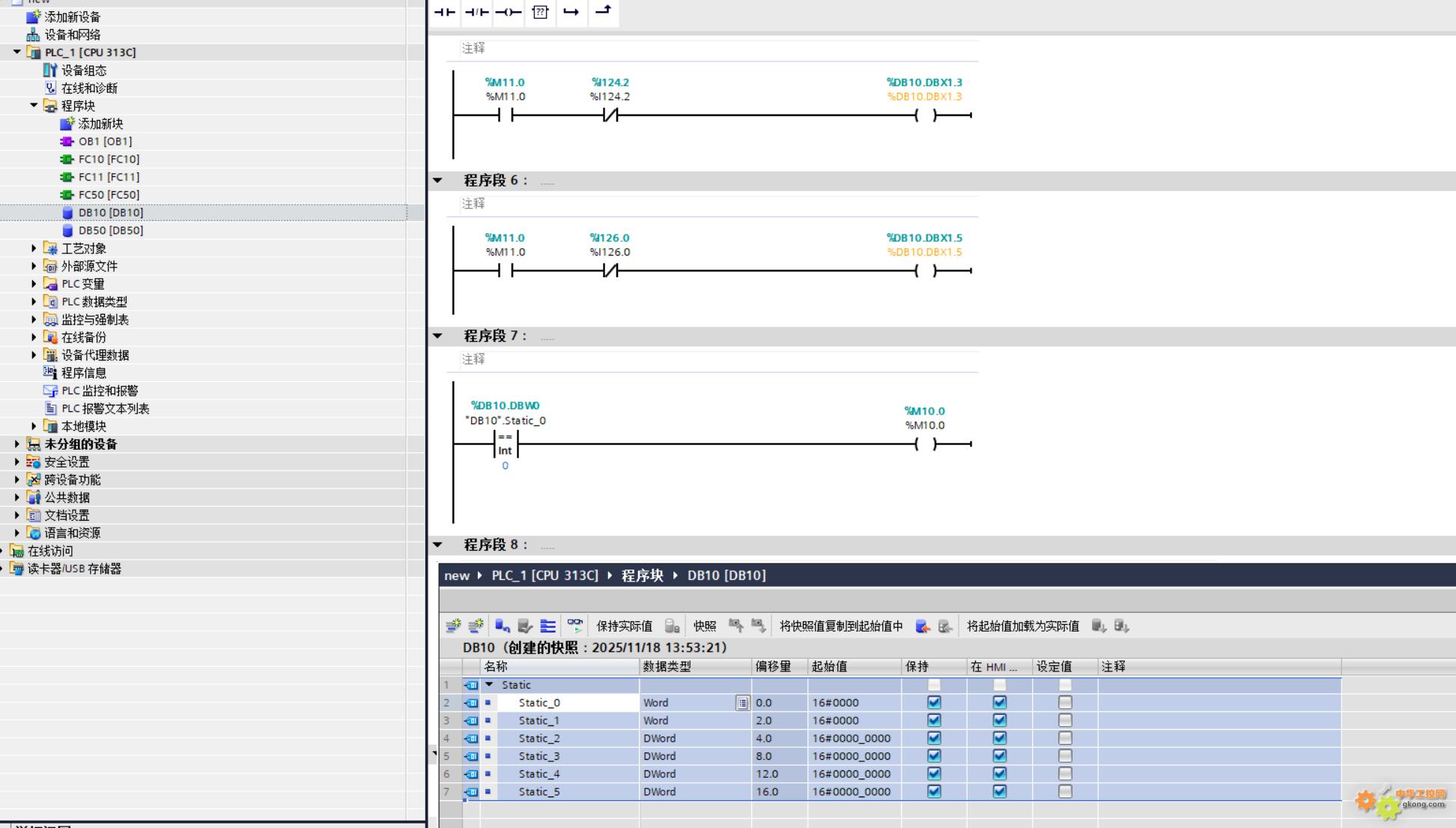

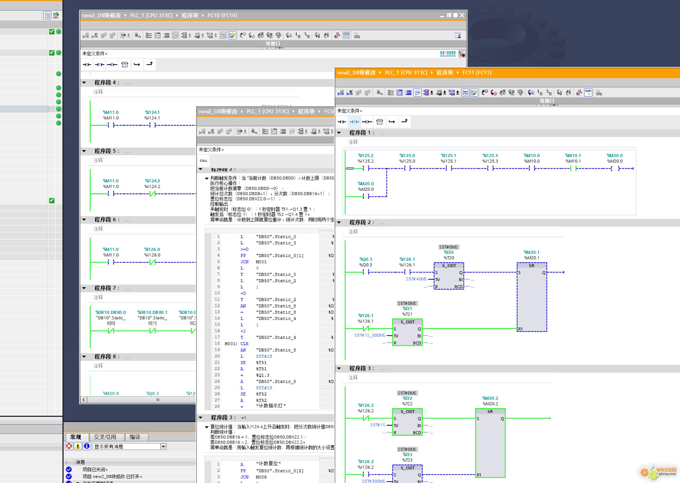

程序正常运行,就是FC10.50不能在线监控,监控是灰色的,程序逻辑运行正常,F11可以在线监控;
FC10 11 是LAD,FC50是SCL。
原来是313C V2的PLC,坏了找了一个相近的V3,然后插卡,用博图V16重新组态硬件,下载进去就可以运行了;
整体编译项目没警告,报错,本来也可以运行;
单独编译F10 .50 会警告,该地址不能通过变量进行分配?
以上,西门大佬指点一下?

问题解决了,DB块里面的变量是 定义的word类型,FC10里面是用的bit位,%DB10.DBX1.0 这样,下面又有比较指令类型是字;
问题就出在这里也就是警告信息;

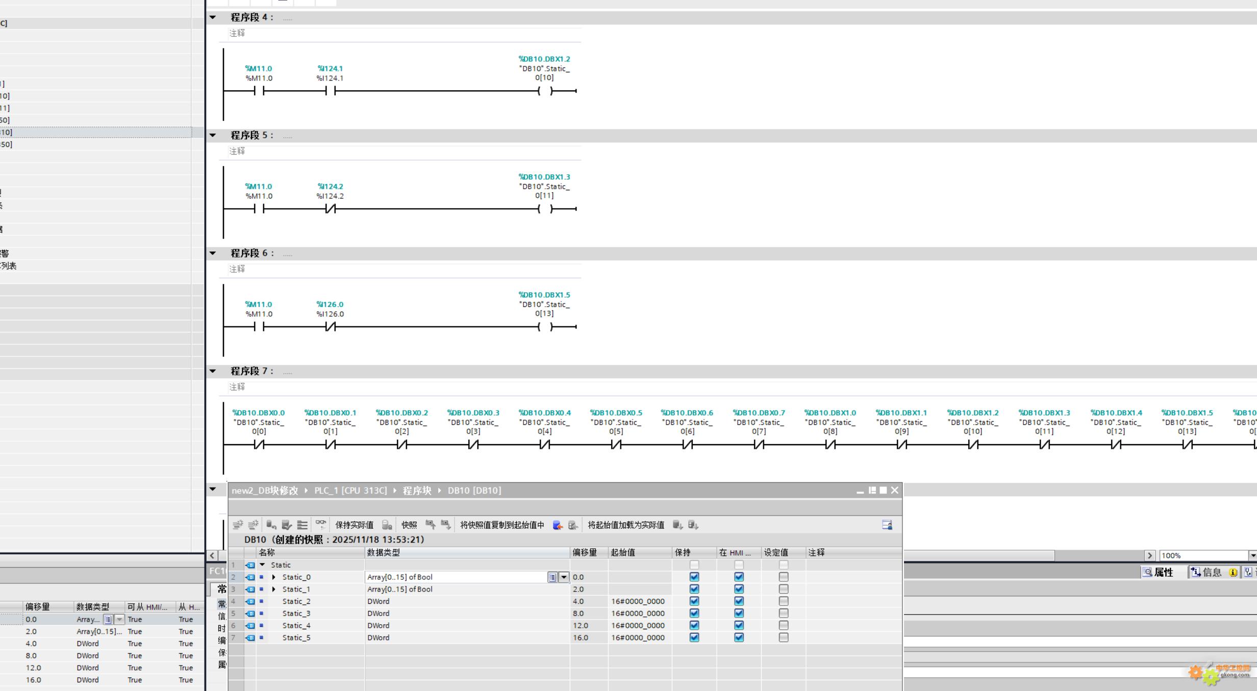

把第一个16位字改成 ARRAY[0..15] OF BOOL ,这样,就OK了,
字比较 就用BOOL变量串联起来就OK了
改之前:
改之后:
所有FC块监控正常了:
其实我想用stepV5.5监控的,但是提示不能上载了,因为我用博图下载的,又没有原始程序,现场也不好处理,只是有些功能不正常,但是能用。
现在还有些问题,比如M区,IQ区不能看交叉引用,DB区倒是正常,老家伙,估计用原来的stepV5可以吧,
