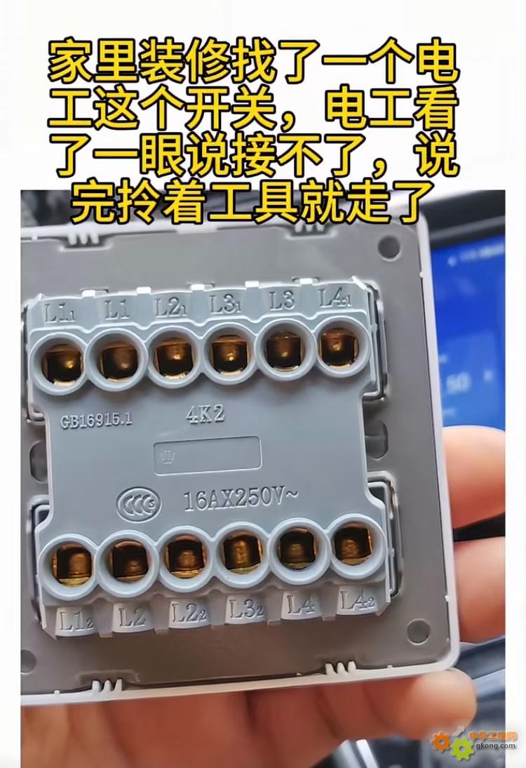

从公众号看到的,论坛有没有大神能解释一下这种应该如何接线呢?

正面是什么样子的,你不给人看怎么知道如何接线?
猜可能是四位多控开关。

L1 L2 L3 L4 分别是四组触点,再区分下常开常闭就行了。抖音里唬下人可以.在这论坛就是送分题

好似是个多开关,记得接过一个比这个简单的三路开关好像就是这个样式,只不过接线端子少点。不知是否一样?

感觉标的很清楚了4组开关

4路双联?

搞双控使用的开关
貌似每组的L是公共线,L1\L2是两个触头

就是四组开关,都是一常开+一常闭!L1--L11+L12,其他的一致。

就说4路开关,L1 是进线,L11 L12 是NO NC,
