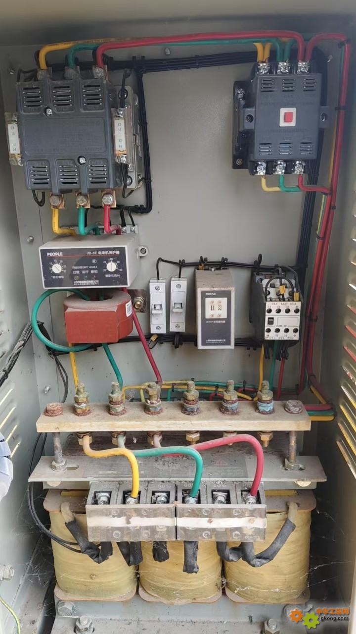

主题:自耦控制柜图纸疑问
点击:277 回复:15
一个工地随手拍的,kt到时间后,断开KM3.KM3又断开kt的线圈。此时kt的常开点是否能触发KM1?
25-11-15 12:43
不可靠,作为正式的实际应用,不可能100%的成功,我估计成功率最多90%。
25-11-17 12:00
通电延时闭合 和通电延时断开触点 的话,可能有问题。
25-11-17 20:27
引用 pan_xiansheng 在 2025/11/17 12:00:35 发言【内容省略】
表情人民也算是国产大品牌。应该会考虑到这个问题。有没有可能它是可以可靠工作的?
25-11-17 21:15
引用 liuxd6909 在 2025/11/17 20:27:07 发言【内容省略】
感谢探讨
25-11-17 21:16
认为不可靠,是否KT是什么特殊延时继电器?
25-11-18 07:44
应该没问题,时间继电器断电后里面的残余电压一般会让继电器保持一段时间
25-11-18 10:02
楼主实地的使用情况呢?
25-11-18 11:27
引用 YS-W 在 2025/11/18 7:44:18 发言【内容省略】
普通时间继电器
25-11-18 15:22
引用 小猫鱼MAWheF 在 2025/11/18 10:02:22 发言【内容省略】
赞同楼主 。时间继电器断电后滤波电容的电会短暂维持一段时间。断电后,KM2大接触器自感电动势也能维持给时间继电器一段时间。
