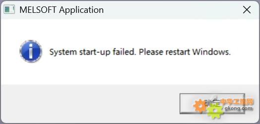

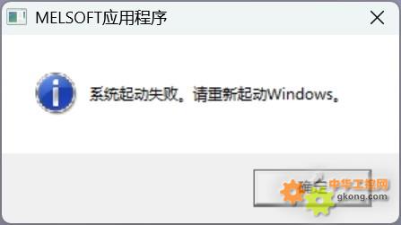

有没有大师帮忙看看,怎么回事,有时候能打开,有时候就挂,很不稳定
25-10-15 17:53
1楼
dffeifei110
补充一下,win11系统,谢谢
25-10-15 17:53
2楼
myoiyx
刚好前几天遇到过,然后上网查了说与杀毒软件有关,然后我把360、火绒全关了后果然可以了,仅供参考,系统是Win11专业版24H2
